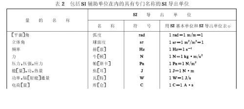

  1平面角的计量单位是不是由基本单位m导出m/m再给予专门名词rad,请见国家标准GB3101中的表2,表2全部是具有专门名词的SI导出单位,并给出了导出单位是什么样子的。

        从表2中,我们可以清楚的看到,平面角SI导出单位一栏中注明的名称是弧度,符号是rad,这主要的两栏均不涉及某人瞎讲的m/m,在第三栏中(用SI基本单位和SI导出单位表示中,给出了一个连等的数学式子:1rad=1m/m=1,这个连等的数学式子中,不应该从数学领域的角度给以拆分曲解,而只能从其物理意义上来给以不得拆分的正确理解:1弧度等于1m弧长与相对应的1m半径之比,式子中最后的等于1,表明弧度是单位一的量,这个单位的专用名称弧度(rad)与其它单位一的量单位写与不写均为可以的,也就是1rad可以记做1,至于m/m仅是数学导出过程中的东西。但弧度(rad)与其它单位一的量不同点在于,rad尽管是单位一的量,但其可以与词头写在一起,而不是辅助单位的所谓m/m单位一的量,其是不可以与词头写在一起的,这就是词头正确使用的规则所规定的。上述谈到的这些,某人确实在不懂得的前提下乱讲一气了。按这个乱讲一气的逻辑,同为辅助单位的立体角单位也就不是球面度sr,而要被某人曲解并写为m2/m2了(蓝色2为上标)。

  “平面角的SI单位制中只有弧度(rad)一个”的说法是否正确,可以复习一下什么是“SI单位制”。JJF1001-2011的3.13条及其注说的已经非常明白,7个基本量的单位,由7个基本单位和一贯导出单位形成的“一组一贯SI单位”,以及词头与一贯SI单位构成的SI分数单位和倍数单位,都是SI单位制中的计量单位。m是7个基本单位之一,m/m由m导出,是SI一贯导出单位,mm/m是词头m与SI一贯单位m/m构成的分数单位,因此m/m和mm/m是SI单位制中的计量单位是勿容置疑的,只不过为了使用方便,人们授予SI单位m/m以专门名词“弧度”,给予了专用符号rad而已,可以说没有SI一贯导出单位m/m就不存在后续的辅助单位rad。
