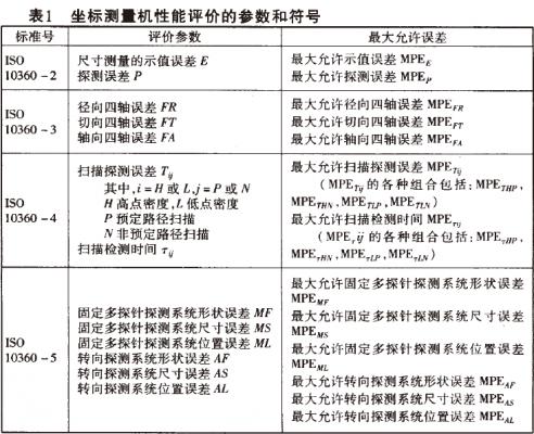

【摘要】 2000年到2001年,酝酿多年的国际标准ISO10360《坐标测量机性能评定规范》6个部分全部出版了。该系列标准是几何量产品规范(GPS)中关于坐标测量机的验收和再检测的标准,规定了坐标测量机性能评定中使用的名词术语、性能参数及评价方法。
一、标准介绍ISO10360《坐标测量机性能评定规范》的6个部分分别为:
1.词汇;2.测量尺寸的坐标测量机;3.配置转台轴线作为第四轴的坐标测量机;4.在扫描模式下使用的坐标测量机;5.使用多探针探测系统的坐标测量机;6.计算高斯拟合要素的误差评定。
其中第1部分定义了其他5个部分中使用的术语和词汇。与以往版本不同的是,标准中将测量误差和最大允许测量误差分别定义,使概念和符号更加清晰,易区分。
在标准的第2部分至第5部分定义了对坐标测量机硬件性能的评估方法,第6部分介绍了标准元素参数计算软件的误差评估方法。
