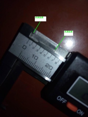

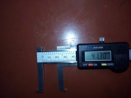

各位量友,桂林广陆内沟槽数显卡尺量爪磨损,测量内尺寸量块时,应41.2,实测是41.3,均是增大0.1,目前方法是在量爪上部结合面上涂胶,但后续肯定不稳定,请问有没有什么好办法?

内沟槽数显卡尺.jpg 回复 3# text
    前面这是内沟槽卡尺的照片,后面是粘胶的示意照片 内沟槽数显卡尺3.JPG ,绿色线处涂了点502胶

规矩湾锦苑 发表于 2014-7-29 00:31:02 | 显示全部楼层
  涂胶不是好办法。看看零位(测量下限)如何,是不是也大0.1?如果零位也大0.1,我觉得ZERO键好像应该是恢复零位(置零)的按键,可以试试看。
 楼主| 老是 发表于 2014-7-29 14:09:19 | 显示全部楼层
回复 7# 规矩湾锦苑 规矩湾老师,这是测内尺寸的,内沟磨损,置零没用,两内沟之间距离短了,经请教大家,感觉就是敲两内沟的方法比较见效,敲棱边
规矩湾锦苑 发表于 2014-7-29 19:13:42 | 显示全部楼层
回复 8# 老是
  根据你提供的图形,似乎该卡尺没有外量爪,其内测量爪比一般的卡尺内测量爪工作面更短小,因此内沟槽数显卡尺结构应该比一般通用数显卡尺更简单,检定项目也更少。该卡尺内沟槽尺寸可仿照通用卡尺内测尺寸示值误差检定方式检定。零位和各受检点均是大0.1mm, 这肯定是个与零位正确性相关的固定系统误差问题。不知你的卡尺内沟槽测量下限(最小测量尺寸)是多少,假设是20mm,我觉得可用20mm的环规或量块与量块附件组成的内尺寸对该卡尺0位(测量下限)校准并进行调整,以消除0.1mm这个系统误差。所谓置零是指用20mm量块组成内尺寸或直接用20mm环规校正卡尺,此时卡尺读数假设是20.10mm,将其显示的20.10调整为显示20.00mm。另外,也可以使用卡尺挤压工具挤压内沟槽测量爪,使其产生0.1mm变形加以解决。
jiliang123 发表于 2014-8-8 14:05:20 | 显示全部楼层
可以将数显部分拆下来,拆下来之后找块好的木头做基础,用铜质的锤子敲内量爪,使其产生形变。
吉利阿友 发表于 2014-8-9 11:00:34 | 显示全部楼层
我想了一下,以下几种方法可供参考一下:
方法一,直接敲击延伸两内测钩;方法二,在普通卡尺圆弧内量爪上大家使用过的,用电刻笔在量爪上标内爪实际值,供使用者参考与修正;方法三,如果条件许可,可用0.1mm厚度塞尺片,焊到量爪结合面上进行纠正。
据我的经验,这个品牌的内沟槽卡尺,量爪部分材质是比较软的,敲击法应该是首选之法。

 楼主| 老是 发表于 2014-9-8 18:11:19 | 显示全部楼层
回复 11# 吉利阿友
    谢谢阿友老师,您的意见非常中肯,敲击是目前最合适快捷的方法,谢谢!就是回复晚了见谅。
