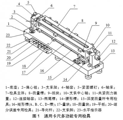

1 通用卡尺多功能专用检具
1.1 组成与作用
通用卡尺多功能专用检具是由检具主体与现有量块及专用测量块(以下简称量块)等相结合后形成内、外尺寸的测量标准,在一个检具主体上用量块与测量块科学排列组合错位结合,组成具有多种规格的能对通用卡尺内、外尺寸示值误差检定的测量标准;将整套 12 块组中的 9 块量块、与 13 个10 mm 以上的测量块安装夹持在检具主体上的 A、B、C、D 四个槽内,分别进行组合夹紧后,形成既保持量块原有 9 个外尺寸测量标准,又能生成 9 个内尺寸测量标准,检具主体安装在带有底座的可移动支承架上,能 360°绕轴自由旋转,并可随时手控任意角定位。可对测量上限 70~300 mm 各种规格游标、带表和数显卡尺进行检定。
检具的底座前面左旁侧腰形槽内设有数显类卡尺细分误差专用检具,其专用槽内分别放置 1 mm、2 mm、3 mm、4 mm、5 mm 量块,可对数显类卡尺细分误差进行检定。底座上右平面开方孔,内设深度测量杆专用检具,检具平板上放置两块 20 mm 量块,可对通用卡尺深度测量杆示值误差进行检定;底座上右平面开有的腰形槽嵌入 10 mm 量块,可对通用卡尺内量爪夹持量块后进行定位,利用外径千分尺对刀口内量爪平行性进行检定。
检具可对 125 mm、150 mm、200 mm、300 mm等不同规格的通用卡尺分别进行内、外尺寸示值误差、细分误差、深度测量杆示值误差、刀口内量爪平行度等进行检定,达到在不增加其他标准器或设备的情况下就能进行内、外量爪示值误差检定的目的。量块的安装与拆卸安全可靠,检定时读数视角直观清晰,并能有效任意角定位,操作简捷、方便易行。
1.2 专用检具的结构
见图 1

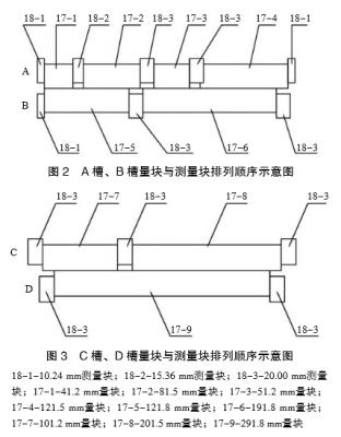

2.1 量块与测量块装夹排列顺序
如图 2、3 所示。
2.2 量块与测量块的装夹
  1)按图 2、图 3 排列顺序将量块与测量块装夹于检具主体上,使量块一侧面与检具主体侧面平齐,测量块一侧面与内测量槽侧面平齐。旋转检具主体,使检具主体 A、B、C、D 槽呈水平状态,A、B 槽在上层,锁定紧固螺钉。
  2)在 A 槽内,将测量块及量块从左到右交替依次排列,10.24 mm、41.2 mm、15.36 mm、81.5 mm、20 mm、51.2 mm、20 mm、121.5 mm、10.24 mm,用两端夹紧螺钉拧紧。
  3)在 B 槽内,将测量块及量块从左到右交替 错 位 依 次 排 列 10.24 mm、121.8 mm、20 mm、191.8 mm、20 mm,用两端夹紧螺钉拧紧。松开紧固螺钉,旋转检具主体 180°,使检具主体 A、B、C、D 槽呈水平状态,C、D 槽在上层,锁定紧固螺钉。
  4)在 C 槽内,将测量块及量块从左到右交替错位依次排列 20 mm、101.2 mm、20 mm、201.5 mm、20 mm,用两端夹紧螺钉拧紧。
  5)在 D 槽内,将测量块及量块从左到右交替错位依次排列 20 mm、291.8 mm、20 mm,用两端夹紧螺钉拧紧(详见图 2、图 3)。

在检具主体中间的测量 A 槽、B 槽内(41.2 mm、81.5 mm、121.8 mm)3 个外尺寸进行测量。将专用检具置于图 1 状态,用左手扶持尺身左端部位,右手将尺框水平向右拉开,使两个外量爪稍大于标准量块测量面之间的距离 , 两个外量爪长边要垂直于量块工作面的长边,然后以右手拇指缓慢往左推动尺框,使两个外量爪卡向被测量块工作面部位 , 轻微摆动卡尺,当手感外量爪测量面与量块工作面垂直接触且数值稳定后即可读数,测量应在螺钉紧固和松开两种状态下进行,每一测量点均应在外量爪的里端和外端两个位置上分别测量读数并记录。
2.3.2 刀口内量爪示值误差的检定
在检具主体两侧边内尺寸测量标准上进行测量。专用检具置于如图 1 状态,将专用检具主体向后旋转 90°左右,用卡尺内量爪测量 41.2 mm 和 81.5 mm两个检定点的测量块两端面,检测完毕后,将专用检具向前旋转 180°左右,用卡尺内量爪测量121.8 mm 检定点;检定时左手扶持尺身左端部位,右手水平移动尺框使两个刀口内量爪的测量面平行卡住两端内尺寸测量面 , 测量内尺寸时应轻微摆动卡尺,手感力度适当以找出最小测量值,待数值稳定后即可读数,测量应在螺钉紧固和松开两种状态下进行,每一测量点应在卡尺刀口内量爪的中间位置上测量读数并记录。
2.3.3 细分误差的检定
在专用检具底座左侧的细分误差专用检具上进行测量。检具上嵌有检定1 mm、2 mm、3 mm、4 mm、5 mm 细分误差的量块。检定时,拉出细分误差专用检具,检定时按 1 mm、2 mm、3 mm、4 mm、5 mm顺序从左到右进行测量 , 方法同外尺寸示值误差的检定,对数显卡尺进行细分误差逐一测量读数并记录。
2.3.4 通用卡尺深度测量杆示值误差检定
在检具底座的深度测量杆专用检具上进行测量。将两块 20 mm 量块放置在深度测量杆专用检具底座平板上,使量块紧靠挡块呈倒 V 形摆放。检定时基准面与量块工作面的长边方向接触,测量杆测量面与专用检具平板接触,然后读数并记录。
2.3.5 刀口内量爪平行度检定
在检具底座上进行测量。将尺寸为 10 mm 的 5等量块的长边夹持于两外测量爪的测量面之间,紧固螺钉后,该量块应能在量爪测量面间滑动而不脱落。然后,将卡尺平面旋转 180°,平放在检具底座上,使夹持的 10 mm 量块嵌入腰形槽内,用外径千分尺沿刀口内量爪平行于尺身方向测量,在刀口内量爪的全长范围内测量,以最大与最小尺寸之差确定读数并记录。
