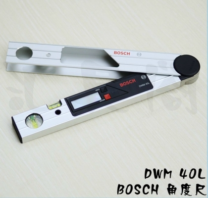

如图中所示的数显角度尺该怎样校准?
数显角度尺
数显角度尺
长度室 发表于 2014-7-31 09:16:06 | 显示全部楼层
参照JJF 1119-2004 电子水平尺校准规范。这种水平尺应该还可以测量夹角,即水平尺的工作面和可旋转部分工作面间的夹角。水准泡可参照水平尺校准规范。
ydq 发表于 2014-7-31 09:23:09 | 显示全部楼层
回复 2# 长度室
    2楼的意见是对的,这就是建筑专用数显角度尺,准确度很差的。
