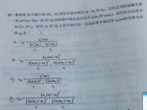

另外,我还有一题请教大家,我从6月份考了以后一直没有想明白答案,是第二科目选择题第27题,题目是被测量M,和输入量M1、M2的估计值分别是m、m1、m2,他们之间的函数关系是m=3m1-2m2,M1和M2的标准不确定度分别为u(m1)和u(m2),对应的自由度分别是v1和v2。则当M1和M2之间不相关时,合成标准不确定度uc(m)的有效自由度Veff是多少?
 楼主| moonkai 发表于 2014-8-8 16:35:37 | 显示全部楼层
此题为选择题,求高手解答,我本人选C
求解答
求解答
静水流深 发表于 2014-8-8 18:19:46 | 显示全部楼层
回复 4# moonkai
   我和你答案一样,因为数学模型是加减形式,所以C答案是正确的!

你们考场够松的,还能手机拍照,我们考试好家伙,老师连时间都不提醒!
 楼主| moonkai 发表于 2014-8-9 13:18:12 | 显示全部楼层
回复 6# 静水流深
    图片是网上下载的,我切割了一部分而已。考场非常严格,和你一样,连时间也不提醒的。考试纪律非常严格
此题为选择题,求高手解答,我本人选C
我理解答案是C呀!
 楼主| moonkai 发表于 2014-9-24 13:06:51 | 显示全部楼层
xazhangyw 发表于 2014-9-22 20:28
考题好难呀,有考前培训吗?
不要迷信培训。我买了2本二手教材,上淘宝买了一个科学计算器,上亚马逊买了一本参考书,一共花了不到200元,提前8个月开始复习,今年就考出了。学习的过程是很艰苦的,我把教材几乎照抄了一遍,书看了三遍,参考书做了一遍,还网上下载了一些法律法规,没有捷径,只有努力。
 楼主| moonkai 发表于 2014-9-24 13:08:03 | 显示全部楼层
静水流深 发表于 2014-9-22 21:30
我理解答案是C呀!
是的,是选C,已经和几个1级计量师讨论过,大家的一致意见是c
