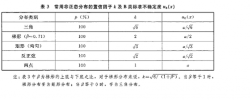

测量计量涉及的分布函数有:正态分布、t分布、三角分布、梯形分布、均匀分布、反正弦分布、两点分布。精密测量,测量次数很大,t分布接近正态分布(t分布的极限是正态分布)。
在误差理论中,对随机误差,误差范围取3σ,对正态分布,包含概率为99.73%,考虑到t分布等其他分布,包含概率可取99%。对系统误差取误差范围,包含概率为100%。就是表三所列的其他几种随机变量的分布,误差范围界限的包含概率也是100%。材料引自《JJF1059.1-2012》p17.
分布.JPG -
误差理论按误差范围算,是十分方便的。误差理论包容各种分布。
不确定度理论,把界限变成标准差,就要知道分布函数,为自己设置了难关。变过来还得变回去。难过那分布关,费力而毫无意义。
