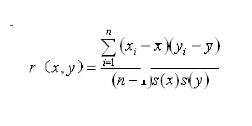

测量仪器的绝大多数是以系统误差为主的。对于系统误差,“绝对和法”当然包容;但“方和根法”,对大多数情况则不适应。相关或部分相关,不确定度论的做法是一律假设“独立”、“不相关”。这是掩耳盗铃,是错误的。
有人说,规范上不是说要计算相关系数吗?不计算,不能怪理论本身。
其实,计算相关系数是不确定度论的一大难关。GUMVIMJJF,各种书籍,大量的不确定度评定样板,有一个计算相关系数的吗?没有。
不确定度论难过计算相关系数这一关。笔者提出更严重的问题:现行的相关系数公式,不能反映系统误差的相关性。
(二)相关系数公式分析??看,绝对值合成法的内容,要熟练掌握,很有用。

著名的费业泰的著名大学教材,讲半天相关系数,到头来计算还是“假设独立”。算圆柱体体积,用卡尺测量直径与高度,竟假设误差“独立”,怎么可能?我不是瞧不起费先生,我是说,任何人相信“方和根”合理,都是没用的,因为你不可能去算那不好算的相关系数。
有人说:再难也要学,也要做。我说,要看什么事。生孩子难,但要维持人类的繁衍,妇女们还要知难而行。游泳过长江难,但现在有长江大桥,过长江如履平地,何必游水过江。“方和根”要计算协方差,要做大量实验,何必?“绝对值合成”不就成了吗?有桥不走,你去游泳过江吧。也许你说,没那么难吧。好,我想起不久前讨论计算的那个题目:测量长方形的面积.。用卡尺测量,长100毫米,误差范围0.1毫米;宽50毫米,误差范围0.1毫米。一位网友的计算是,假设独立(不能怪他,假设独立是常规)。我说不独立,你也认为不独立。我认为:管它独立不独立,就用“绝对值合成”,于是一分钟算完,求得的面积误差范围,保险,可用。你既然主张按“方和根”处理,因为你已认定不独立(当然是对的),那你就必须算一算长宽误差之间的相关系数。我看这不仅是游泳过长江,水性好的,是能游过的;应该比做是游泳过太平洋,不可能。
