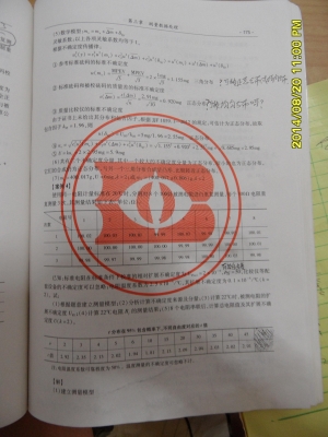

上面的概率分布可以随变定吗?
上面的概率分布可以随变定吗?

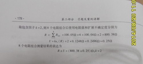

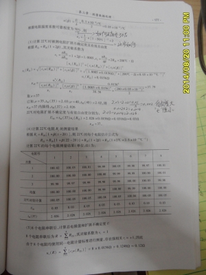

不确定度计算的
修正值是0.017对吗?
修正值是0.017对吗?

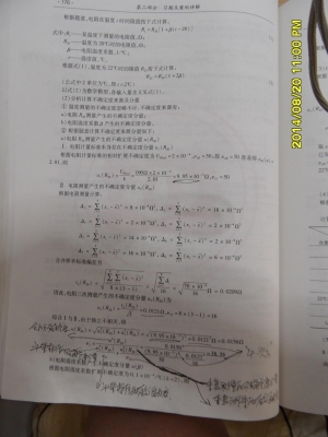

前面四个公式计算不懂,没学过高数耐心的前辈给细讲讲

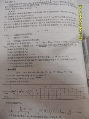

B这个系数在以后计算中,取多少数值
B这个系数在以后计算中,取多少数值

      前两张图没说清楚你的疑问在哪里?
      第三张图(2)里面400g-400.017g=0.017g,计算明显就不对啊,应该是-0.017g。
      第四张图第一个公式是自由度公式,自己看JJF1059.1第18页公式(22)或者直接查表4最下面一个就是。下面是直接求导的,呵呵,这个叫别人怎么跟你详细讲,没学过高数,积分可以不会,但是求导自己学学还是没多大难度的,相信你能自学。下面的就是不确定度合成公式、有效自由度韦-萨公式,仍可以查看JJF1059。
      第五张图你说的是电阻温度系数β吧,作为已知条件,前面已经告诉你了,2.5×10-4/℃

回复 4# tigerliu
第一张图中概率分布可以任选均匀分布或正态分布吗?第四张图中50%是如何得到的

tigerliu 发表于 2014-8-20 17:15
   第四张图中的2R20=200摄氏度。欧母是如何计算的

回复 6# yyfy98
    "第一张图中概率分布可以任选均匀分布或正态分布吗?"。当然不是,对于单个砝码的允许误差引入的不确定度来讲,除以根号3,是以均匀分布考虑的,当两个宽度相同的均匀分布直接合成时,得到的是一个三角分布;第二个砝码质量差引入的不确定度是由得到的测量列以贝塞尔公式计算得出的,服从均匀分布。服从哪种分布,是根据实际情况科学分析出来的,在JJF1509上均有规定,不是任意选取的。
    “第四张图中50%是如何得到的?”。这是题目前面条件给出的,是已知条件,要注意审题。

回复 7# yyfy98
    "第四张图中的2R20=200摄氏度。欧母是如何计算的?"
    我没在第四张图上找到2R20=200摄氏度,没搞懂你什么意思?欧姆就是说电阻吧,是根据测量模型的公式计算得到的
tigerliu 发表于 2014-8-21 16:49:53 | 显示全部楼层
回复 7# yyfy98
    不好意思,才看懂你的意思。是2R20=200摄氏度·欧母吧,R20=100欧姆,这个是题目给的标称值,没有疑问吧。2是温度差,本身也是有单位的,是摄氏度℃,所以2R20=200℃·Ω
