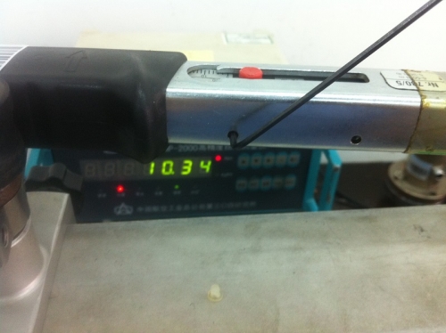

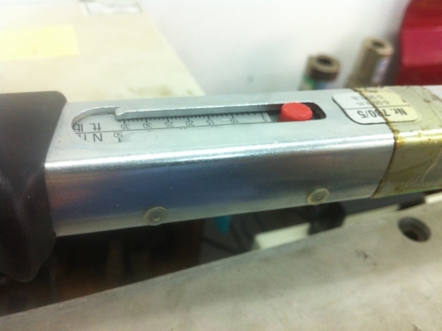

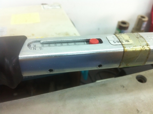

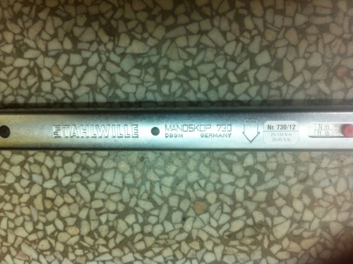

STAHLWILLE的扳手调整起来比较方便,见下图
扳手的外观
扳手的侧边有2个白色透明的塑料塞子
用尖头工具挖掉塑料塞子
用内六角扳手进行调整
这里要说的是,有2个调整孔
靠近手柄的调整孔调整低量程,靠扭力头的调整孔用于调整高量程,所以在调整的时候要配合起来使用,线性还是比较好调整的。

sakujo 发表于 2014-8-22 20:23:53 | 显示全部楼层
难调啊,范围太小,一旦不准了很难通过调整变准、不过还是谢谢分享
