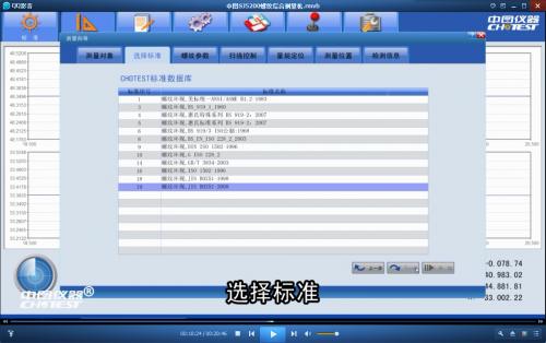

[螺纹/齿轮] 中图螺纹综合测量机内部培训视频泄露
text 发表于 2014-8-25 08:21:36 | 显示全部楼层 |阅读模式
http://pan.baidu.com/s/1eQsyLIq 提取密码:0gly

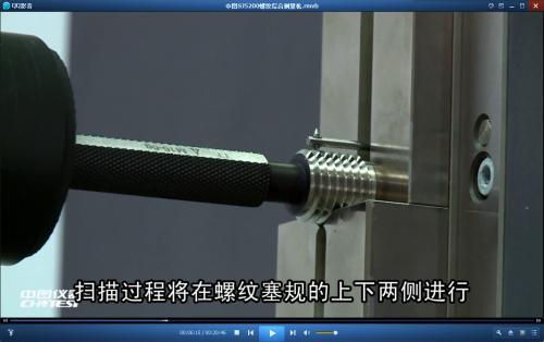

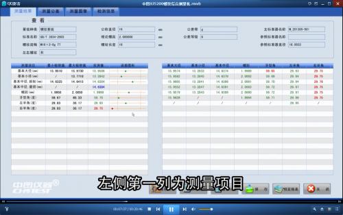

中图这台我们科室在用,对于牙型角是55或者60°的规还是蛮好用的。牙型角≤30°的规经常卡针(主要是acme和Tr,也可能和国内梯形规制造水平有关)。数据库里的统一螺纹公差(UN系列)的公差存在差错。综合来说还是很好用的。
长度室 发表于 2016-12-26 09:22:18 | 显示全部楼层
lvever 发表于 2016-8-2 14:32
中图这台我们科室在用,对于牙型角是55或者60°的规还是蛮好用的。牙型角≤30°的规经常卡针(主要是acme和 ...
你好,我们也刚买了这台仪器,我看使用说明书中说被测螺纹的牙型半角≥27°,也就是牙型角≥54°。你用它来测牙型角≤30°的规,本来就不在该仪器的使用范围内吧。我看到仪器所配标准测针的针尖角度都在45°,≤30°应该探不进去的。我刚接触螺纹测量,实际使用中牙型角≤30°的规多么?

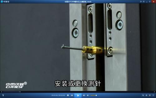

螺纹机配套的两种探针ST和TR,其中TR探针是用来检牙型角30°及以下的

你说的是ST型号的探针,还有一种TR型号的探针是能够测牙型角30°的规,但是测梯形螺纹的时候经常卡针

我记得给我们培训的中图的师傅说TR探针就是用来测量梯形螺纹的(坡度较大),因为它的针尖角小,爬坡能力强一些,用ST探针会挂针。
中图仪器 发表于 2017-3-22 16:32:22 | 显示全部楼层
TR探针是专门用于T型螺纹测量的,现在的SmartTouch 智能探针技术(二代技术)可实现大坡度直接扫描:轻松上坡扫描85°斜面、下坡扫描87°斜面!不卡针!
