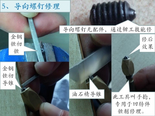

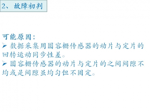

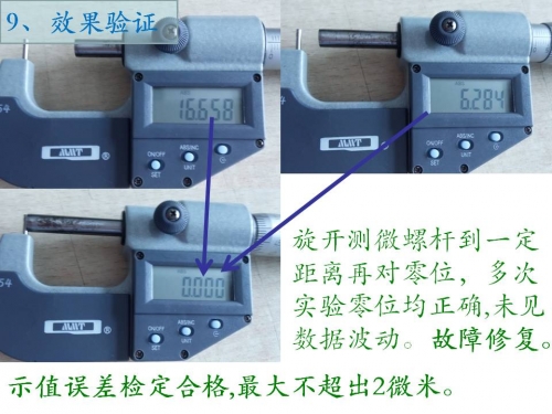

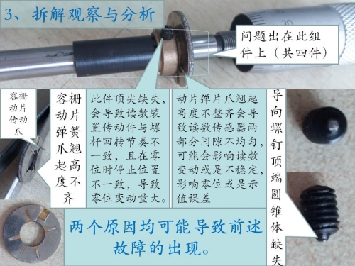

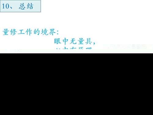

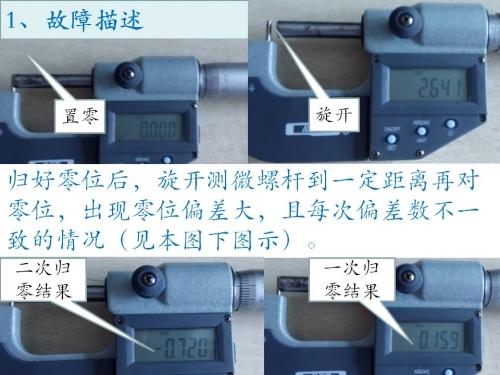

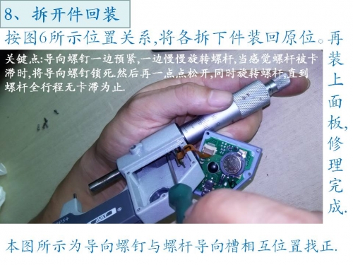

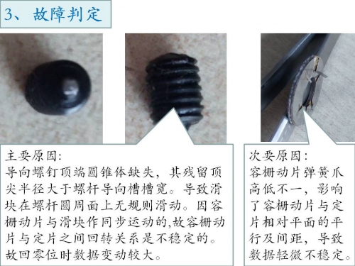

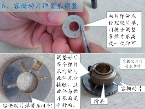

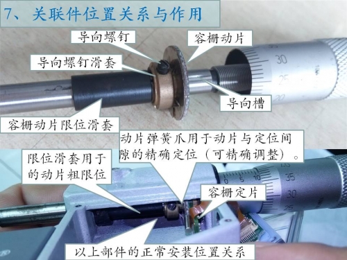

吉利阿友 发表于 2014-8-27 09:49:15 | 显示全部楼层 |阅读模式
论坛有量友求助该量具的修理,寄过来,经过1个小时的努力,终于搞定。修理过程制作成图片,与众量友分享。修理完成后,上网搜了些数显量具工作原理的资料,固化自己的知识,也一并分享给众量友们!!!
图1
图1
图2
图2
图3
图3
图4
图4
图5
图5
图6
图6
图7
图7
图8
图8
图9
图9
图10
图10

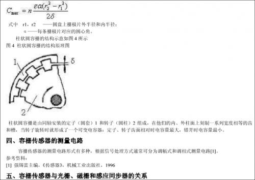

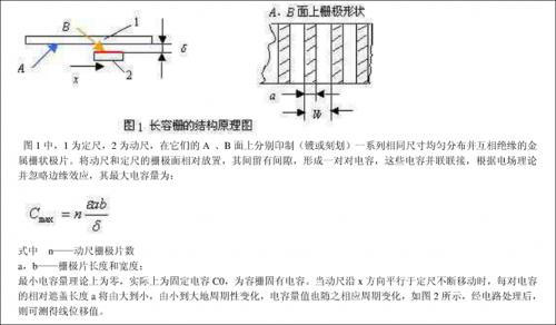

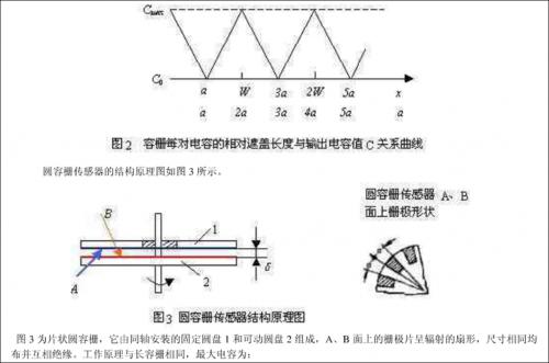

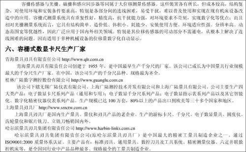

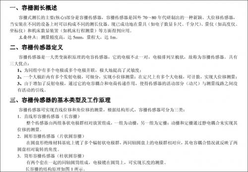

 楼主| 吉利阿友 发表于 2014-8-27 09:55:52 | 显示全部楼层
容栅知识:
1
1
5
5

最后的总结是亮点哈哈
