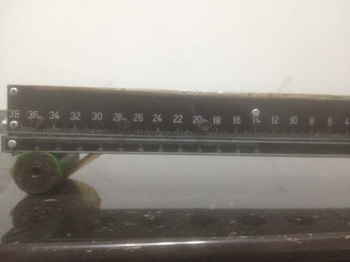

说明书看不明白啊,求指教。A型,可调范围(50~600)mm QQ图片20140828212248.jpg QQ图片20140828212255.jpg QQ图片20140828212305.jpg

  你的A型桥板是可调桥板,跨距可调范围(50~600)mm,例如可以当跨距50mm的桥板使用,也可以当跨距100mm的桥板使用,当跨距600mm的桥板使用,或介于(50~600)mm之间跨距的桥板使用。调整方法是松开紧固螺钉,调整两个半圆柱的距离(跨距),用侧面的标尺可观察跨距调整是否到位,然后用紧固螺钉固紧半圆柱即可,水平仪放在桥板上工作面即可检测被测表面平直度误差。2楼吉兄已经讲解了燕尾附件的用法,好像是B型桥板的附件,如果你的桥板有此附件,在检测有燕尾的导轨直线度误差时,你可以使用。

   这个说明书确实有问题,主要是文字描述可以作多种理解。   该桥板是河北泊头(或衡水、沧州)的产品,其材料有铸铁的或所谓镁铝合金(轻)的,标尺上的刻线使用应该没有什么问题,仅是说明书描述的不够清楚、准确罢了。实际上跨距的确定及标尺、刻线的使用稍微摸索一下即可,没什么复杂的。该产品最大的问题是将下支撑脚燕尾槽分为两体(加上上燕尾槽共三件),则会因为材质的处理问题造成紧固后出现变形、上下面的平行性及两圆柱轴线的平行性等问题,还可能会造成圆柱下母线不共面的情况,另外燕尾槽是刮研、研磨还是刨削等工艺生产也会出现不同的情况,甚至桥板的紧固夹条(压条)是铁质还是铜质的都是有影响的。
   该桥板两下燕尾槽可以同时拉开及调头使用(不会出现11楼量友所担心的“刻线就变成一前一后的情况”),这样的设计除方便跨距的调整外,主要是为了加大跨距的调整范围,并减少可调桥板的个数,你想:50~600mm的可调范围,一般来讲,使用也就够了。但事情往往是利弊共存,所谓的弊在上面已经讲清楚了,就不再重复吧。
    个人不欣赏该结构的可调桥板,弊端太多,圆柱下母线不利于节距法检测时首尾衔接,下母线磨损后会成为不够规则的小平面.........,至于其上下标尺应该讲意义并不大,使用钢板尺量一下两圆柱中心距并不困难,那标尺上的CMC标识,与桥板无关,那是钢圈尺某段上的。

      这个桥板的刻度标尺分度值应该是1mm。刻度标记线上标注的数字,比如“2”、“12”、“36”等,与实际的标记线所代表的长度是倍数关系。比如,标“2”的位置,从“0”标记线开始算,其实际长度为1mm.当两只下燕尾半圆柱上的标记线(图中应该是在38),分别对准上燕尾“0”标记线两侧标“2”的刻度线时,这时两圆柱之间的距离为2mm.也就是说,在实际使用过程中,只有当两只下燕尾上的半圆柱标记线在 上燕尾“0”标记线两侧对称定位时。 桥板标尺上标注的数字才代表了跨距。(个人认为,这种桥板设计有些过度了,实际使用中,计算好跨距后,再借助其它辅助量具,比如钢直尺、卷尺等来直接调整半圆柱之间的距离,这样效率比较高)。
      (350-600)mm使用与读数方法:见楼主上传的图左下。此时,两下燕尾端面在上燕尾“0”标记线外靠拢。两下燕尾零标记线(即下燕尾半圆柱体上方标38的那条刻度线)对称对在上燕尾“35”标记处,很显然,此种情况为其最小可调范围。按照说明书操作要求,此时对称的将两下燕尾向外拉,直到下燕尾上的“60”标记线对准 上燕尾上的“38”标记线,此时跨距即为600mm.可以发现,当向外拉伸下燕尾时, 上燕尾的最大刻度标记线,即标“38”的那条刻度线成读数指示线(而不是说明上说的什么零位),“38”线指向哪一条下燕尾刻度线,那么被指向的下燕尾的这条刻度线上的数字即为跨距实际此。比如,如果“38”线指在了下燕尾标有“56”字样的刻度线上,表明此时桥板实际跨距为560mm.
      ( 50-350)mm使用与读数方法:当实际检定过程中需要将桥板调跨距整到这个范围时,需要将两个下燕尾同时拆下并调头使用。由于半圆柱体直径特性及下燕尾端面的限制,调头后,两半圆柱
体的最小距离为50mm.此时,也是使用向外拉伸下燕尾的方法,得到大于50mm直至350mm的跨距。  此种情况下的读数, 下燕尾上除了标“38”字样的刻度线是有用的,其它刻度线已经没有用处了。此时,下燕尾上标“38”字样的刻度线成为读数指示线:这条线指向上燕尾的那条标记线即为此时桥板的实际跨距。
      一句话总结:说明书上说的所谓零位,应该理解为一个指示线(类似于模拟式电压表上的那根针)。当使用下燕尾标尺读数时,这个指示线是上燕尾上标“38”的那条线;当使用上燕尾标尺读数时,这个指示线是下燕尾上标“38”的那条线。

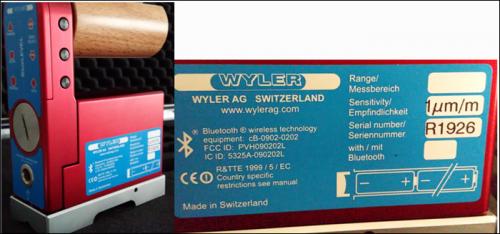

      以下是我司购置的进口电子水平仪的图片,前天到的货,还未送到计量机构检定验收.

       前辈.咨询一下我司购置的这台电子水平仪.到货时,这台水平仪的底座(上图中银白色的那个部件)与上面的部件(红包部分组件)联结是松的,用轻摇有明显的晃动,将其上的内置螺栓拧紧后又不动了.这个状态正常不?由于没接触过这类设备,故烦前辈把关一下.

   你们买的进口电子水平仪就是瑞士维拉(WYLER)的产品,该款产品的分辨力为0.001mm/m,心脏部分(角度传感器)是电容式的,是纯数字线路的,显示范围很大(显示范围不一定就是测量范围),其可以在弧度、角秒两种角度单位间自动转换(mm/m不是角度单位),其显示屏可以任意位置的旋转,且显示的数字包括图形都自动适合正常站立人的观察和读取,其可以任意位置置零,也能够自动调整绝对水平零位,还可以显示测量仪器的温度,包括自动读取、储存、输出测量原始数据(输出到计算机),当然这需要购买他们的R232接口及数据处理软件(价格很高,问题很大),图片中的水平仪是否为蓝牙技术及无线输出,图片中看不出来。总之,这款水平仪的辅助功能要远高于瑞士维拉公司基本配置的水平仪,但实事求是的讲,水平仪的显示范围很大、单位间自动转换、任意位置置零、自动调整绝对水平零位(可靠吗?)、显示测量仪器的温度等等辅助功能,又有多大用处呢,但无形当中,产品价格就上去了,估计该款水平仪要比基本配置的水平仪价格高出2~3万元。   瑞士维拉(WYLER)是专业、专门的电子水平仪生产制造商,其在水平仪心脏部位的角度传感器密封技术上在世界上是领先的,其在模拟数字线路向纯数字线路转化过程中,在世界上是领先的。但其存在的问题也不少,其水平仪的∨形面是刮研工作面,但∨形工作面的零值误差正确吗?∨形工作面绕芯轴做±5°水平转动,数字变化能符合规程的技术要求吗?(不超过10个数)特别是其数据处理软件,问题太多,先不谈其技术问题,仅其中显示的青天白日满地红旗子,就让有正义感的人无法接受,维拉公司太不尊重中国人的感情、感受了。
   图片中的水平仪底工作面很短,这对夹持、固定其在桥板上是不够方便的,对此,瑞士维拉公司的解释是,底工作面是刮研工艺生产的,考虑到瑞士刮研人工成本过高,所以,底工作面再增加一英寸,要增加数千元,这样的理由显然太过牵强,让人无法接受。
   进口电子水平仪的验收是个大问题,希望你们委托的验收单位能够熟悉瑞士维拉的产品,毕竟该电容式电子水平仪一般讲示值误差问题不大(传感器的线性好,但过去模拟线路的也曾出现过问题),问题往往出现在零值误差、∨形工作面绕芯轴做±5°转动时的数字变化、长时间的示値稳定性(示値变动)等项目。
    以上所谈的情况,是个人的了解和认知,仅供你参考,不参加讨论,尤其不与某版主讨论,请大家理解。

根据自己平板的尺寸,选择相应的跨距,然后在桥板上调出相应的距离,380mm以内,直接调,380mm以上把上面的标尺拆下来,反着装就可以了。
