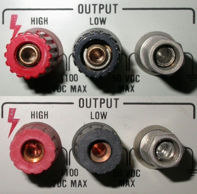

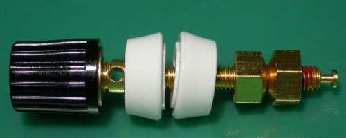

仪器与外部连接,一般是插座,可以用多种方式连接或断开。与外界的链接方便拆卸、连接统一。
常见与测试仪器尤其是万用表类的,大多为这种五用插座,英文叫Binding post:

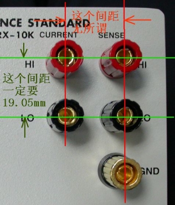

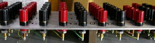

排列安装的时候,红、黑对之间的标准距离是19.05mm(3/4英寸),这是便于双插头的插入。DIY的时候要注意这一点。
而红红之间、黑黑之间,至少也要达到这个距离,可以更大。不过,大多万用表的红红之间、黑黑之间,也都是19.05mm。

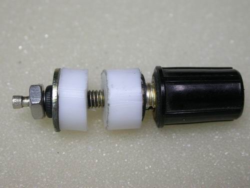

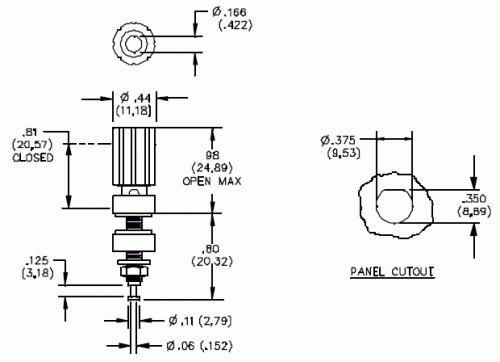

单个的插座的规格,一般都能找到描述,例如这个Pomona 3770。这样的插座,端部大多带有4mm的孔,便于插头插接。
仪器板开孔是圆孔但少了一块,这样在安装后就不能转动。

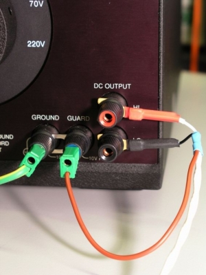

1、裸体导线,取材容易,比如可以用网线。单芯线最好,好操作,效果好。直径合适的范围是0.5mm到0.8mm。太细容易断而且电阻大。太粗了太硬使用不便。
2、香蕉插头,很常见。这种方式主要是要有弹性,时间一长弹性容易失去,而且弹性的东西很少有低热的。再者,拔差磨损大一些。插头的最大优势是方便,还有适应性强。

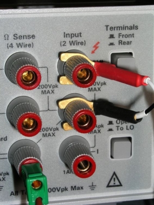

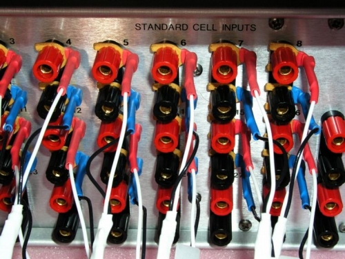

2、U型叉从侧面插入接线柱,并拧紧。为了便于在多个连续排列的接线柱里操作,大多情况下要把前面弯曲成一定角度如图
有关U叉,再多说两句。主要是,U叉的开口到底要多大?因为Pomona也没有给出。但测试统计了一下自己的仪器发现,最小的开口是高联的低热柱,不到5mm,而最大的柱子是720A的,达到了6.3mm。因此,做U叉,做到6.5mm比较安全。

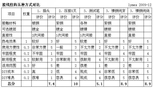

备注:表中评价及评分只代表个人意见

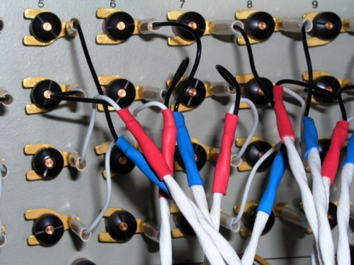

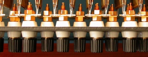

这样看,插头并不具备优势,主要弱点是低热性不好,尤其是DIY很难,插上也不牢固。U叉得到了最高分,有某公司专门为计量单位做这种东西,就是用镀金碲铜,把图帖出来,分别是用在3458A、792A、Dataproof、MI的。当然,U叉最大的弱点,是适用性不太好,比如不能用在34401A、5450A、6581的那种只有空眼的自私方式的表上。

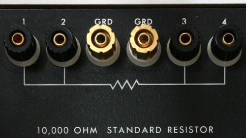

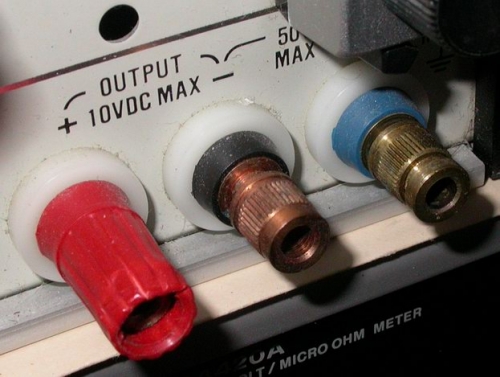

一个好的接线柱,要美观大方,手感合适,操作方便,结实耐用。更主要的,要效果好。所谓效果,最重要的是热电动势低。而要想取得低热效果,主要看所采用的材料。

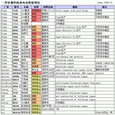

众所周知,低热效果最好的材料,是纯铜。纯铜就是紫铜,不是黄铜。很多人把黄铜认为是纯铜,是错误的。
纳伏表要求是非常高的,基本上都用纯铜。Fluke的后期计量仪器的插座,也大多改成了纯铜。但是,纯铜耐腐蚀性差,容易氧化,容易生成铜绿。而纯铜一旦氧化,不仅失去低热特性,而且成为热电动势非常大的物质。所以,采用纯铜的仪器要保养好,尤其是对于南方等潮湿的地方。
另外一种常见的方式,是碲铜镀金。碲铜合金是在铜里加了比例不大的一点碲(<1%),因此仍然具有低热特性。但恰恰这点碲,使得合金变得容易加工,同时抗氧化的能力大有提高。为了更近一步提高耐腐蚀性,在表面镀金,这也增加美观性。

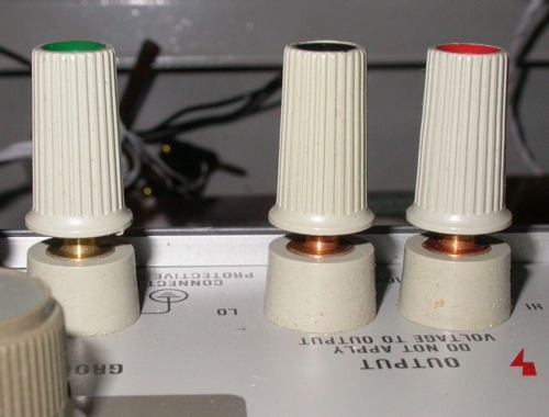

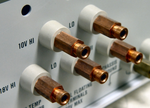

下面列出一些仪器的图片,重点展示其接线柱部分
Fluke 845A,碲铜
Fluke 720A,早期在上,碲铜;后期在下,纯铜
Fluke 732A早期,碲铜
Fluke 732A后期,纯铜
732B,纯铜
731B,早期基准,纯铜。看来Fluke用纯铜有历史了,这个是70年代的
752A,纯铜。对比:左边的是地,所以用了黄铜的
Datron 4910,碲铜镀金
eis SR104,碲铜镀金
esi SR1010的,碲铜镀金,与SR104的一样
Data Proof 164A扫描器的,碲铜镀金
国产电桥上的大型紫铜柱
总表

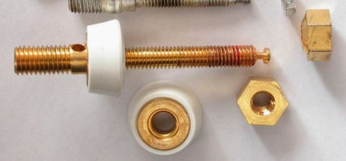

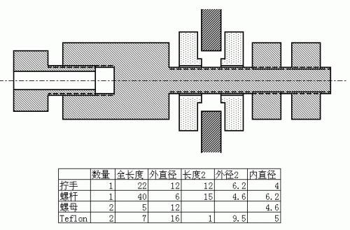

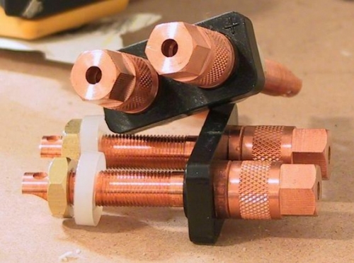

为什么要DIY?
1、成品低热的贵
2、难找到高绝缘的
3、成就感
DIY种类
1、紫铜的
效果好,但难于加工

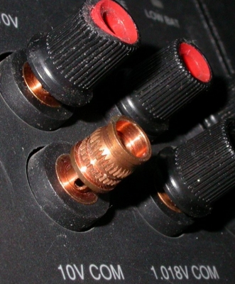

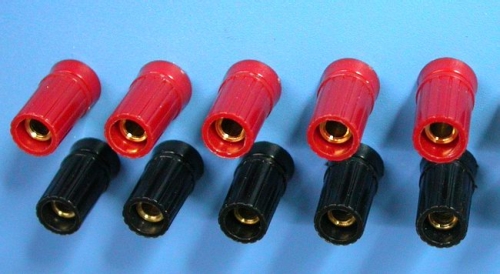

补充两张图,DIY的紫铜接线柱,买的
U插镀金与火烧后
