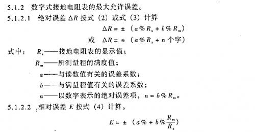

请教各位,在JJG366-2004和JJG1054-2009中,关于最大允许误差的公式中有a,b值,请问这个a,b值是怎么得出来的?是计算出来吗?还是每种型号的接地电阻表各不相同? QQ截图20140910154427.png

应该是该仪器,自带的说明书上给出的!!型号不同,级别不同,最大允许误差不同,ab就不同的。
