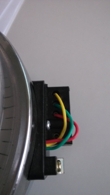

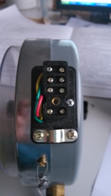

一般压力表检定规程中,检测电接点压力表绝缘电阻时,用绝缘电阻表导线分别接在接线端子和外壳上,具体接什么位置,我用的是电子万用表 ,检测设定点偏差时呢,怎么连接?

就是两个压力开关啊,先引出三根线,一根公用,两根分别控制两个开关量。

表侧面的接线盒内有四个电接点:上限接点、下限接点、动接点和接地点(或称公共点)。如果有色标,一般是下限指针标绿色,上限指针标红色。如果有1、2、3、4或L、B、H等字标,那么根据产品说明书判别。如果没有色标、字标或色标、字标不清楚,那么把表装在压力泵上加压判别,方法略。进行绝缘电阻检验时,选择500V兆欧表,分别测量三个电接点对接地点之间的绝缘电阻,均应大于20MΩ。设定点偏差检定参考规程。
