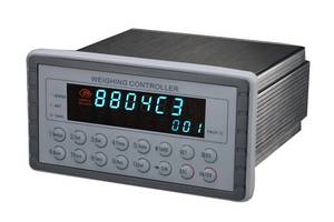

dike520 发表于 2014-12-12 14:33:45 | 显示全部楼层 |阅读模式
出售二手仪器
工作所在地: 深圳
电话: 0755-23353861
手机: 13530877596
邮箱: 2421411396@qq.com
描述: 通常把车辆质量的称重分为静态和动态两种方式,由于公路管理主要是针对进入公路行使的车辆,因此应采取动态称重的方式进行监测管理。
新旧程度: 全新
价格: 5400
有效期: 90天
生产厂家: 杰曼失重秤控制器
型号规格: GM8804C3
动态称重系统的概念
  什么是动态称重?  通常把车辆质量的称重分为静态和动态两种方式,由于公路管理主要是针对进入公路行使的车辆,因此应采取动态称重的方式进行监测管理。目前产品在技术上较多 的采用应变式传感器,其优点是制作容易、成本较低,但由于应变片频率响应区域窄的特性,因此只使用于静态和准动态。与其比较石英压电传感器具有频率响应区 域宽和对温度不敏感的特性,更适合动态监测的工作要求。值得注意是目前国内普遍装用的均为静态称重系统,但由于商业需要和技术上的混淆都标称是动态, 但实际只能测量在静态和很低车速行驶的车辆(收费口)。对目前交通流量已饱和的公路,若在收费口分流卸载必将大幅减低公路的通行效率。
