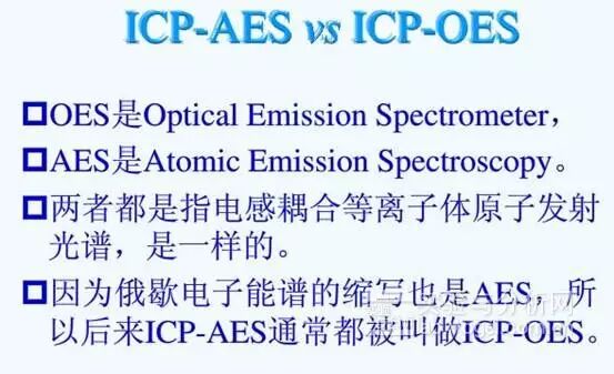

本人刚刚接触第三方检测行业,公司里购买了一台ICP全称是:ICP Optical Emission Spectrometer(电感耦合等离子体发射光谱仪)
可是上网查阅相关检测项目及标准时,看到了ICP-AES(电感耦合等离子体原子发射光谱法)
从字面上来看OES是电感耦合等离子体发射光谱仪,AES是电感耦合等离子体原子发射光谱法
可以理解成AES是OES的检测方法吗?那AES里多了个“原子”,该如何解释?
