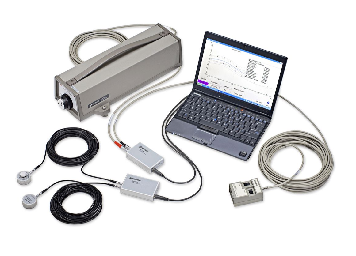

仪器名称: 激光干涉仪
英文名称: Laser Calibration System
型号规格: 5517/5530
生产厂家: Keysight/Agilent
相关附件: 说明书 产品手册
总体精度: 0.4ppm
传感器精度
材料温度: +/- 0.1°C
空气温度: +/- 0.1°C
空气湿度: +/- 5% 相对湿度
空气压力: +/- 50 pa
Keysight 5530 动态校准器是以激光器为基础的动态校准系统,用于测量机械工具和坐标测量机械(CMM)的精度。
该可配置系统提供了您所需要的全部元器件,通过 PC 上的 USB 端口执行各种测量。PC 充当主控制器和电源。 在进行基本线性测量时,您需要使用 USB 轴模块、USB 传感器集线器、空气和材料传感器、传感器电缆、软件、激光器、激光器电缆和远程控制器件以及线性光纤套件。 其他可用的选件包括激光器三脚架(配备激光器安装架座)、用于进行其他类型测量的光学器件和夹具套件,以及轮式运输箱。
该系统使用 Keysight 5519A 和 5519B 双频激光器。这两款激光器因为卓越的稳定性、可靠性和长使用寿命而享誉业界。 是德享有专利的激光管设计提供超过 50000 小时的 MTBF,因而具有最佳的性价比。
系统测量能力
线性、角度和角度位置
直线度、垂直度和平行度
导轨(Way)直线度和平坦度
时基--线性度和角度
展示与关键国际标准的一致性
NMTBA
ANSI B5.54/B5.57
VDI 3441/2617
GB 10931-89
GB/T 17421.2-2000
BSI 3800
JIS 6330
ISO 230-2 1997
软件特性
经过证明的软件功能
文件系统性能
易于使用的 Windows® 软件
在线帮助窗口
(Windows® 是微软公司在美国的注册商标。)
文档和软件包括 8 种语言版本
中文(简体中文和繁体中文)、英语、法语、
德语、意大利语、日语和西班牙语
