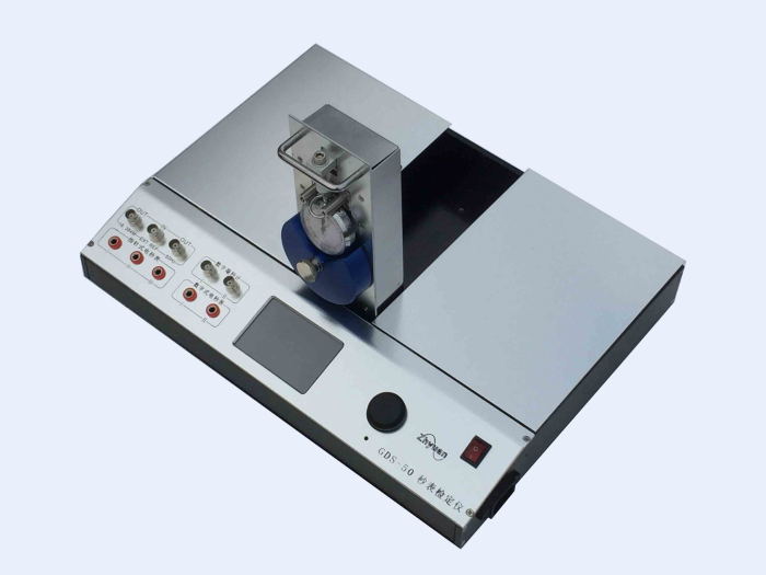

GDS-50型秒表检定仪可选配单通道版、双通道版和四通道版,如图1.1、1.2、1.3所示。
图1.1 GDS-50型秒表检定仪(单通道版)
图1.1 GDS-50型秒表检定仪(双通道版)
图1.1 GDS-50型秒表检定仪(四通道版)
