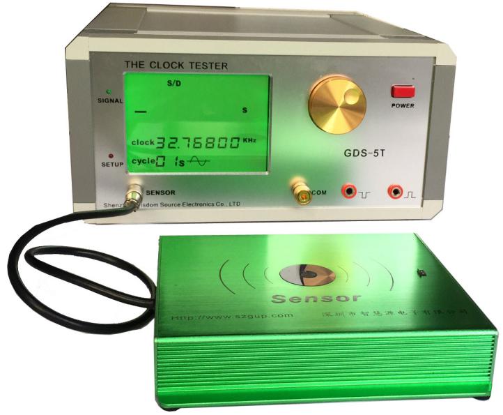

仪器名称: 日差检定仪
型号规格: GDS-5T/GDS-5B
生产厂家: 智慧源
描述: 常用的两种日差检定仪规格书,一种适合计量院使用,一种适合工厂使用。
GDS-5T日差检定仪参数
电子秒表        输入信号        32.768KHz信号
        准确度        优于±0.01s/d
        测试范围        ±9.99s/d
        物理接口        无
整数Hz LCD扫描信号(金属外壳电子秒表)        输入信号        整数Hz LCD扫描信号
        准确度        优于±0.05s/d
        物理接口        香蕉座
晶振指标        频率        16.384MHz
        日老化率        ≤5×10-9/日
        秒稳定度        ≤5×10-11/s
        准确度        ≤2×10-7
        预热时间        12小时
配件        传感器、电源线、探头、说明书
环境特性        工作温度        0℃~+50℃
        相对湿度        ≤90%(40℃)
        存储温度        -30℃~+70℃
供电电源        交流 220V±10%, 50Hz±5%,功率小于30W
机箱尺寸        130×270×290mm
GDS-5B日差检定仪参数
(此款不能检测金属外壳电子秒表)
        准确度        优于±0.03s/d
        测试范围        ±9.99s/d
        物理接口        无
1Hz秒脉冲        输入信号        1Hz秒脉冲
        准确度        优于±0.03s/d
        物理接口        香蕉座
晶振指标        频率        16.384MHz
        日老化率        ≤5×10-9/日
        秒稳定度        ≤5×10-11/s
        准确度        ≤2×10-7
        预热时间        12小时
配件        传感器、电源线、探头、说明书
环境特性        工作温度        0℃~+50℃
        相对湿度        ≤90%(40℃)
        存储温度        -30℃~+70℃
机箱尺寸        130×270×290mm
日差检定仪规格书.docx
20.91 KB, 下载次数: 9, 下载积分: 金币 -1
日差检定仪规格书
