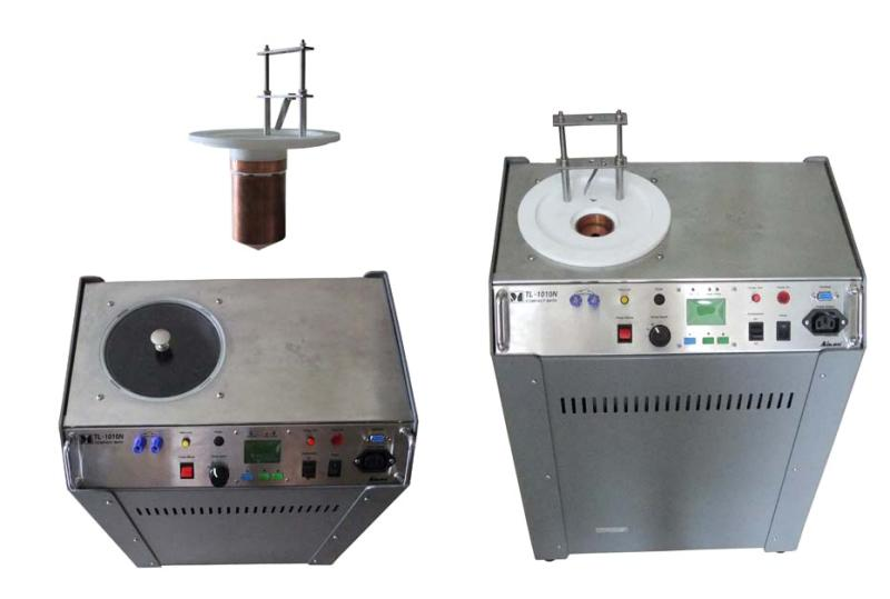

描述: 耳温计/额温计检定装置是用于检定耳温计、额温计的检定装置,完全满足最新版《JJG1164-2019红外耳温计检定规程》。
新旧程度: 全新
价格: 1
有效期: 30天
生产厂家: 北京立丰世通
型号规格: HL-E

HL-E型耳温计、额温计检定装置技术指标
耳温腔黑体腔口直径
10mm
额温腔黑体腔口直径
50mm
黑体腔设计理论发射率
0.9994
辐射温度经校准后准确度
˂0.07℃
温度范围
0~60℃
恒温槽显示分辨率
0.001℃
水平温场均匀性
0.005℃
垂直温场均匀性
0.02℃
温场稳定性
±0.002℃/10min
槽体直径深度
138/400mm
体积
408X280X540mm
重量
约35kg
 楼主| LFST01 发表于 2020-2-20 08:49:04 | 显示全部楼层
价格看配置,感兴趣的可以单独聊
mzrds 发表于 2020-2-20 22:22:57 | 显示全部楼层
黑体腔上面那个有什么作用?
 楼主| LFST01 发表于 2020-2-25 11:58:22 | 显示全部楼层
黑体腔上面那个有什么作用?
是个方便黑体腔拿取方便的把手,也是用于插入固定标准铂电阻的工具。
