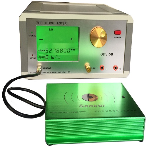

仪器名称: 时钟校验仪电能表日计时误差测试仪GDS-5B
型号规格: GDS-5B
生产厂家: 智慧源
描述: 经济型时钟校验仪,电能表日计时误差测试仪说明书
日计时误差测试仪GDS-5B
产品简介
GDS-5B日计时误差测试仪适用于使用32768Hz晶振的电子产品时钟电路,如:智能电表、电脑主板、温控器、定时器、电子秤以及电子收款机上计时功能的精密测量。GDS-5B日计时误差测试仪附有RS232接口可与PC相连,将实时测量数据送到上位机以便修正电能表时钟误差。另配置1.0米的探头一支,以适应较大的线路板测量。
产品特点
1.        具有超灵敏的传感器使接收更灵敏;
2.        测量时钟采用非接触方式,秒脉中采用接触方式与电器相连
3.        采用拉丝氧化面板美观大方;
4.        内置快速处理器和TCXO(带温度补偿的基准时钟晶振);
5.        对被测信号的强弱以16级电平指示使用直观明了;
6.        可设定上限和下限值,超过范围自动报警;
7.        人机对话采用旋转编码器编码,操作方便;
8.        精度优于0.05s/d
我们的优势
1.        质量稳定:实施全过程质量监控,细致入微,全方位检测!
2.        价格合理:高效内部成本控制,厂家直销,让利于客户!
3.        交货便捷:先进生产流水线,充足的备货,缩短了交货期!
特性
1. 测量范围:多费率电子电能表、电子产品时钟电路
2. 电源电压:220V AC  50HZ
3. 测量频率:32.768KHz 1Hz
4. 测量周期7个可选:1秒、2秒、5秒、10秒、20秒、32秒、60秒
5. 基准频率:16.384MHZ TCXO
6. 测量精度:优于0.05s/d
7. 量程:五档可选,PPm(百万分之一误差率),s/d(每日误差),s/m(每月误差),s/y年差,F 时钟频率误差
8. 信号强度指示:16级指示使用直观明了
9. 报警设定范围:正负200ppm
10. 体积:130×270×290(mm)
11. 显示方式:四位4.5寸LCD显示
12.配有RS232接口可连PC修正电能表时钟误差。
