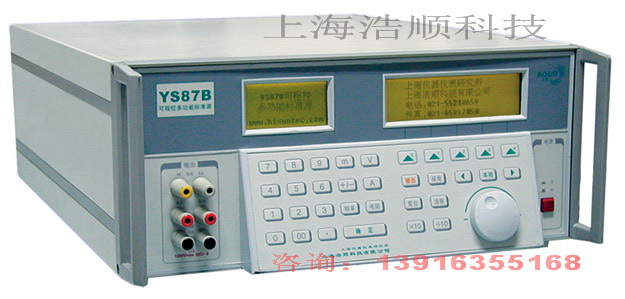

描述: 国内校表一般以模拟式指针表,包括电动系表、三位半及四位半数表为主。电动系表要求校表具有较大功率(如:10V电压档的负载电流,最好在800 mA以上),而准确度只要在0.05%左右即可。针对国内的实际情况,开发了ys87b大功率可程控多功能标准源其价格只有进口机的四分之一到十分之一,准确度为0.05%。可按电表校验规程对0.2级以下的交直流电压、电流指针表及数字表进行基本误差、升降变差、线性度等校验,误差及输出电量直读并可在其分辨率范围内任意设定,还能对指针表进行点格、扫掠检验扎针情况,是目前国内外唯一可用于电动系指针表校验的可程控多功能标准源。仪器具有自校准功能,并带有接口和先进可靠的自保护电路。适用于交直流电压、电流指针表、数字表的自动或手动校验系统,也可作交直流电压、电流、电阻标准信号源用。

产品简介:
ys87b三用表效验仪全新十大功能推出
高分辨率达20ppm(0.002%),五位半输出值任意设定。
短期稳定度15分钟达50ppm(0.005%)。
可校验T24AV型表,电压档输出负载电流最大到800mA。
电流档输出最大可扩展到50A。
全新自校准功能,任一校准点即校即用。
每量程多达50个分度定点可任意设定。
10个任意跨量程定点设定。
可自动测出被检表每一分度、定点值的误差。
可检测被检表的轧针情况,具有十档扫掠速度。
被校表的误差可在“引用误差”与“相对误差”间任意转换显示。
主要技术指标:
输出范围及最高准确度:
直流电压:  0 ~ 1000V     0.05%
交流电压:  1mV ~ 750 V   0.05%
直流电流:  0  ~ 10A  0.05%、扩展量程:30A、50A
交流电流:  10μA  ~ 10A 0.05% 扩展量程:30A、50A
电   阻:  10Ω ~ 10 MΩ 0.05%
8小时稳定度:准确度的30%
温 度 系 数:准确度的10%/ ℃
分  辨   率: 0.002%
输出频率及准确度:50Hz, 60Hz, 400Hz,  1kHz,  0.05%
电压量程:0.1V, 1V, 100V, 300V, 1000V
电流量程:1mA ,10mA, 100mA, 1A, 10A, 30A, 50A
电阻定值:10Ω, 100Ω,1kΩ, 10kΩ, 100kΩ, 1MΩ, 10MΩ
重量:25kg
外形尺寸:435mm(宽)×195mm(高)×600mm(长)
交直流30A、50A档需加电流放大器、RS232接口(选件)
技术咨询:董珉  13916355168  QQ:2249306227
