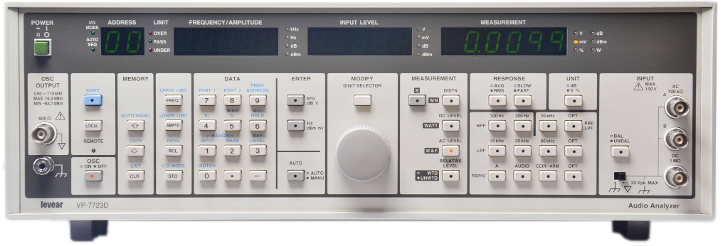

仪器名称: 音频分析仪
型号规格: VP-7723D
生产厂家: LEVEAR
技术指标: 信号发生器
频率范围:5Hz ~ 110kHz(4量程)
分辨率(4位数显):0.1Hz (5.0 ~200.9Hz);1Hz(0.201 ~ 2.009kHz);10Hz (2.01 ~ 20.09kHz);100Hz(20.1 ~ 110kHz)
精度:±2%(0.201 ~20.09kHz);±3%满量程
输出电平范围:14.0 ~85.9dBV (0dB = 1V [rms] )
16.2 ~ 83.7dBm(0dBm = 1mW,600Ω负载)
分辨率:0.1dB
电平精度:±5dB(>-37.1dBV),±0.8 dBV(≦-37.2 dBV),1kHz, 600Ω负载
电平平坦度:±0.05dB(20Hz ~ 20.9kHz),±0.3dB满量程
噪音电平:低至10μV(nms)<在输出off状态>
电平失真:≦0.001%(-100dB)(20Hz ~ 15kHz、80kHz带宽);≦0.01%(-80dB)满量程
分析器:
频率测量范围:5Hz ~ 110kHz (在AC电平、失真、抖摆测量时)
显示分辨率:5位数字显示,0.01Hz < 100Hz
精度:±5×10-5±1digit
AC电平测量:7檔(100.0V/31.60V/3.160V/316.0mV /31.60mV/3.160mV/0.3160mV)
精度:±2%满量程 1kHz
频率范围:±5% (20Hz ~ 20kHz), ±10% (5Hz ~ 110kHz)
残余噪音:< 4μV( rms ) 80kHz带宽;< 10μV( rms ) 500kHz带宽
相对电平范围:±130dB
失真测量范围:5Hz ~ 110kHz (31.6 / 10.00 / 1.000 /0.1000 / 0.01000%)
显示测量单位:%、dB
输入测量范围:7檔(100.0V / 31.6V / 10.0V / 3.16V / 1.00V / 0.316V / 3.16mV)
共同规格
输入阻抗:100KΩ < 270pF
总磷大输入电压:150V〔P-P〕(10 ~ 100V范围)20V〔P-P〕(0 ~ 3V范围)
滤波器(标配):HPF(100Hz / 200Hz)LPF (15kHz /20kHz / 80kHz )
可造滤波器:A(IEC-A) C CIR ARM (DOLBY) AUDIO (DIN45405-1978)
电源电压/功率:100V / 120V / 230V,50或60Hz,70VA
尺寸重量:(W)426×(H)132×(D)400mm ,13Kg
