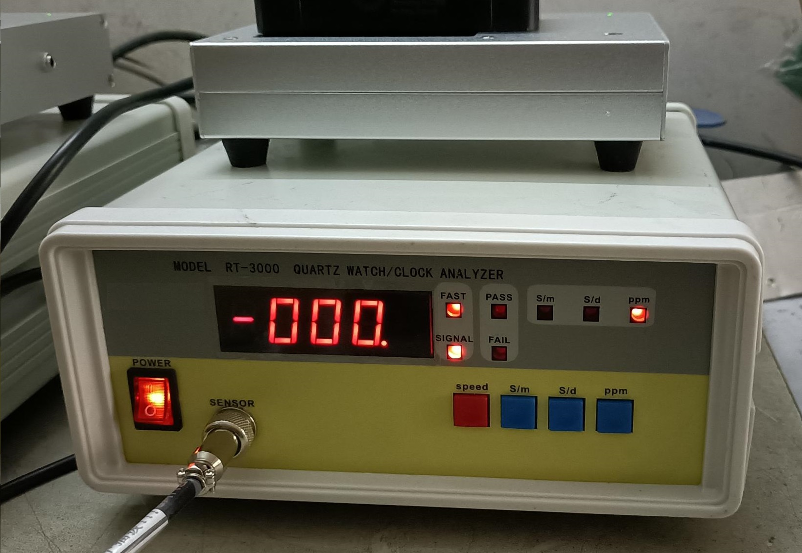

仪器名称: 时钟测试仪
型号规格: RT-3000
技术指标: RT-3000电能表时钟测试仪
广泛用于时钟,计时相关行业的时间准确度精密测量仪器.
测量电能表的各类计时电路,配合时钟芯片,计量芯片,独立复合芯片,包括MCU 或SOC,如71M6513,71M5515,MSP430,PL3200,ATT7023,ADE7755等芯片及电路的整体时间准确度.
以日误差(秒/日),月误差(秒/月)以及PPM(百万分之)来显示计时误差.
有很高的精度和稳定度,适用于各式各样的生产环境,在较宽的环境温度(0-50ºC)下保持稳定度在0.5PPM以内. 另可加选时基模块达到0.05PPM.
测试频率: 32.768kHZ,75 kHZ,秒脉冲(1 HZ),以及 200 kHZ 以下其他频率点(可订制其他频率点的感应测试盒),感应式测试,对产品无影响.
可测量成品以及半成品.
可测量32.768 kHz,以及其他 200 kHZ 以下频率晶振 (各种规格1x5,2x6,3x8等)晶体,便于来料检测.
可以选加消耗电流测定功能,这样可以同时判断电能表的电池使用时间.
具备RS232标准电脑接口,可以用电脑进行数据统计,功能管理,方便大规模生产.
操作简单快捷, 体积小巧, 方便使用.
品牌: SINE
生产厂家: SINE
描述: RT-3000电能表时钟测试仪
可测量成品以及半成品.
操作简单快捷, 体积小巧, 方便使用.
感应式时钟测试仪  RT-3000     主要技术指标,主要技术特点:
名称
感应式时钟测试仪
产地
广州
主要技术指 标
型号
RT-3000
电压输入
220V 交流电
电流用量
小于 0.5A
测试频率范围
1.
1  HZ (秒脉冲)
2.
32.768KHZ
3.
其它特殊频率可订制
晶振频率测试
誤差值(测量 误差
温补晶振频标:
小于 0.5PPM(正负)
恒温晶振频标:
小于 0.1PPM(正负)
时间基准(两 种配置)
温补晶振:
10MHZ,正负 0.5PPM
误差范围
恒温晶振:
10MHZ,正负 0.1PPM
误差范围
石英晶振误差
显示范围:
正负 300PPM 范围
测试周期时间
(有快速与慢速两档速度可选择) 0.25~60 秒
显示器
普通版:4    位半数码管显示(半位为正负符合位)
升级版:LCD 16*4 字符显示(4 行,每行 16 个 英文字符或  8 个中文字符)
电脑接口
RS232  标准电脑串口接口,
配电脑设置参数软件以及串口指令格式,方便电  脑设置参数以及采集测试数据
测试石英钟表
误差范围以及 最小分辨率
PPM 单位:-300PPM~ + 300PPM
分辨率
0.1 PPM
日差单位:  -26 秒/天 ~ +26 秒/天
0.01 秒/
月差单位:-780 秒/月~   +780 秒/月
1 秒/月
仪器使用温度
范围
可以在   0~50  摄氏度范围内操作使用不影响时差
测试的精确度,建议在实验室环境条件下使用
重量
含包装重量为  3.5  公斤
尺寸
主机:22*20*10 CM,附机 16*11*4.5 CM
包装箱尺寸:28*29*16  CM  (长*宽*高)
联系方式:020-85164689  13533803961 欢迎订制 贴牌生产
