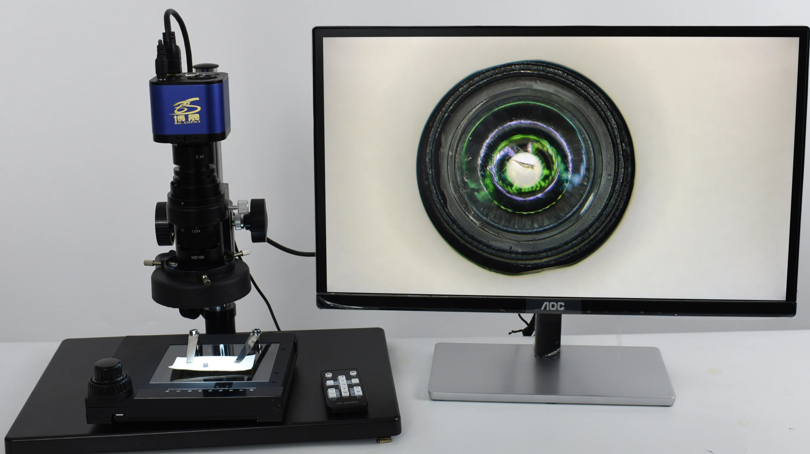

仪器名称: 视频显微镜
型号规格: CSW-H4KCLZL
