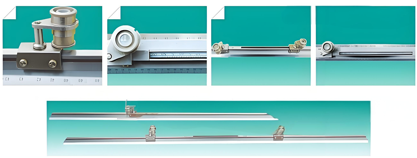

仪器名称: 金属线纹尺
英文名称: Metal line ruler
相关标准: JJG73-2005高等别线纹尺检定规程
测量范围: (0~1000)mm
等级: 一等、二等、其他非标准金属线纹尺
分辨率: 1mm
技术指标: 一等:U=(0.1+0.4L)μm(k=2.8)
二等:U=(0.2+0.8L)μm(k=2.8)
其他:U=(2+2L)μm(k=2.8)
描述: 高等别金属线纹尺包括一、二等标准金属线纹尺和其他非标准金属线纹尺。一、二等标准金属线纹尺一般采用含Ni58%的镍钢或低膨胀系数钢制造,其横截面一般为H型。金属尺有刻线的面称为刻线面,对于一、二等标准金属线纹尺,其零刻线前及末端刻线后2mm处,分别刻有11条辅助刻线,它们之间的间隔为0.1mm。主要用于检定万能工具显微镜、投影仪、线纹比较仪等精密计量仪器和精密机床,高等别线纹尺还可用于检定较低等别的线纹尺。

不确定度给这么高么。。。
