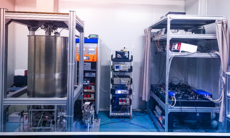

仪器名称: 铯原子喷泉钟
相关标准: /
型号规格: NTSC-CsF2
技术指标: 频率不确定度为4.3×10^-16
描述: 2023年12月,国家授时中心守时实验室和量子频标实验室相关人员一起向国际计量局时间频率咨询委员会频率基准及二级基准工作组(CCTF WG PSFS)提出参与国际原子时驾驭工作的书面申请。工作组对铯原子喷泉钟NTSC-CsF2的运行状态、性能指标和比对结果开展了多轮讨论和评估。2024年3月,工作组全体成员一致同意NTSC-CsF2参与驾驭国际原子时。
BIPM Circular T435公报发布的NTSC-CSF2相关频率数据
