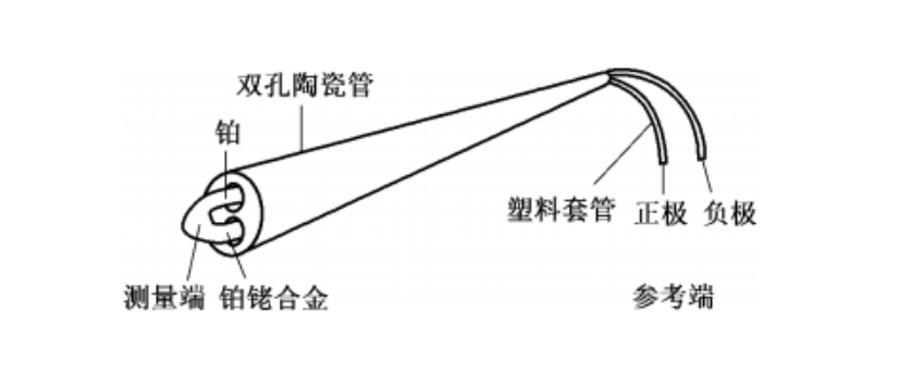

仪器名称: 标准铂铑10-铂热电偶
相关标准: JJG 75标准铂铑10-铂热电偶
等级: 一等;二等
描述: 热电偶是利用赛贝克效应(Seebeck Effeet〉来进行温度测量的。铂铑 10-铂热电偶是热电偶系列中准确度较高,物理、化学性能良好的温度计。
铂铑 10-铂热电偶其正极(SP)为念铑 10%的铂铑合金,负极(SN)为纯铂。标准铂铑 10-铂热电偶主要用于温度量值传递,也可在更宽的范围内用于精密测温。
