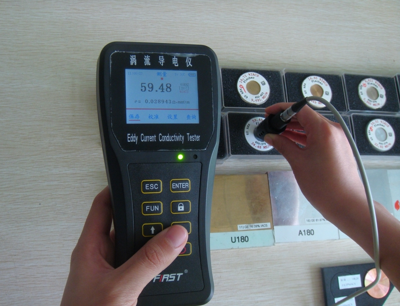

仪器名称: 涡流电导率仪
相关标准: JJF 涡流电导率仪校准规范
型号规格: FD101
测量范围: 6.9~110%IACS (4~64MS/m)
等级: FIRST
分辨率: 导电率: 0.1% IACS 电导率: 0.1MS/m
技术指标: 0-50℃ 23%IACS以下:±0.1%IACS ;23~110%IACS:±0.3%IACS.
生产厂家: 国产
描述: 涡流导电仪测试电导率标块获得的测量值与标块电导率值之间的差异。
1、数字化信号采集第一分钟1000次左右,随着温度的微妙变化,做出温度补偿,提离补偿,确保检测的准确性。
2、微处理器数据处理,保证检测的精度。
3、液晶屏显示计数,无误差,视觉舒适。
4、集成电路,确保体积小巧,读数稳定。
5、因数字化电路数据采集与处理,无损耗,无需周期性仪器校正。
