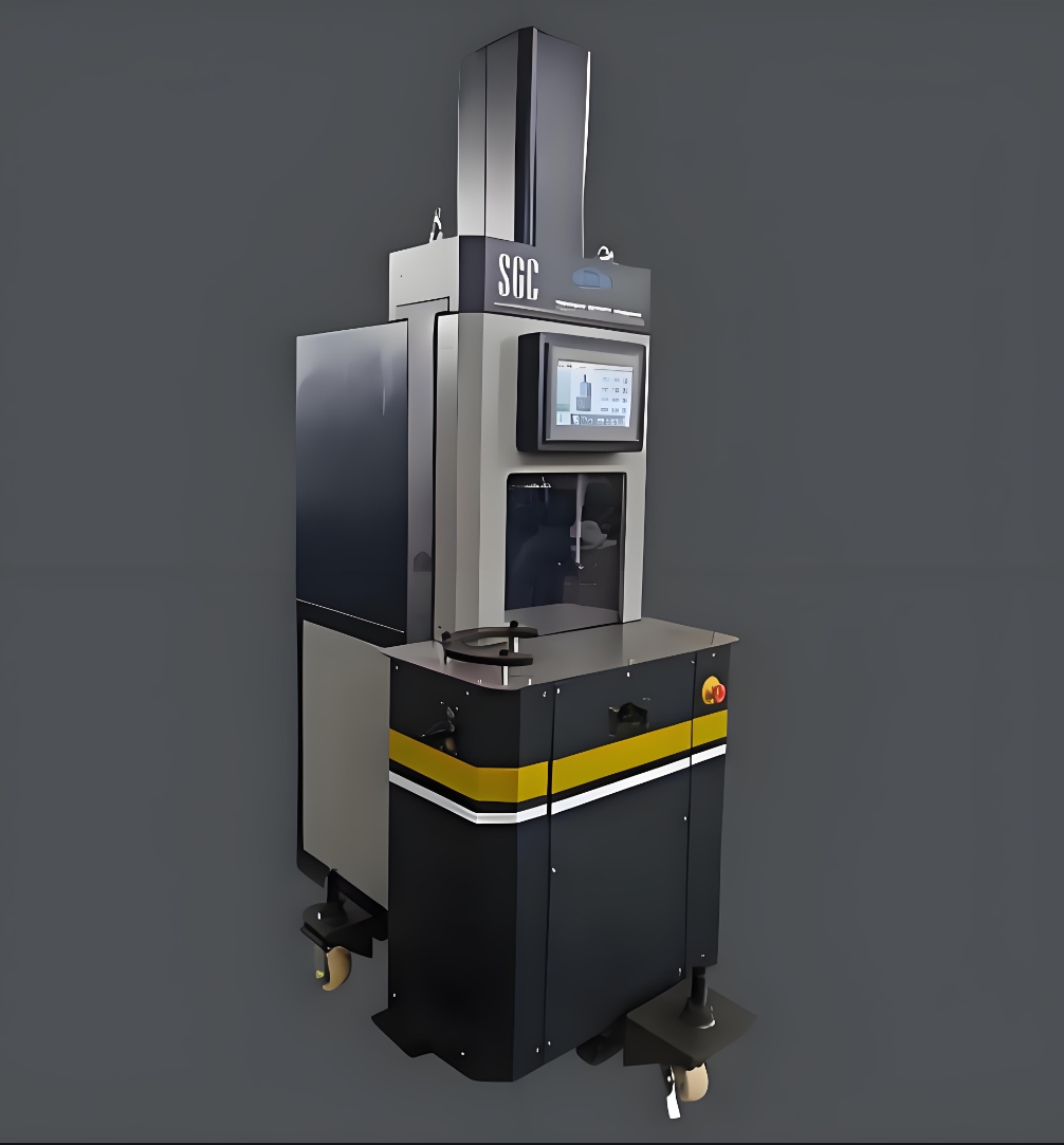

仪器名称: 沥青混合料旋转压实仪
相关标准: JJG(交通) 087 旋转压实仪
技术指标: 压实试件尺寸:φ100/φ150 mm; (φ100mm 试件套件属于选配)
■制备试件高度: 50 - 200 mm(制备高度大于 150mm 试件时,需选配高度300mm试模)
■试模尺寸:标配φ150 mm(φ100mm 试模属于选配),高度250 mm可以选配高度为 300mm 的试模(300mm 高度试模属于非标定制件)
■旋转角度:0.5 ~ 2.0°可调。(出厂默认内部角1.16°)
■旋转周期次数:1 ~ 999 可调
■旋转工作转速:5 ~ 40 r/min 可调。(出厂默认:30±0.5r/min)
■轴向压实压强: 600KPa(出厂设定)±10KPa
φ150 mm:200 ~700kpa 可调(使用内置气源时)
φ100 mm: 200 ~ 1500 kPa 可调(使用内置气源时)更换外置空气压缩机(10Bar)时,
φ150 mm 试件可调压强最大可达900KPa出厂默认时,设置为φ150 mm 试件,轴向压强 600KPa
描述: 旋转压实仪是替代马歇尔击实仪用于成型圆柱形试件的设备,它不仅能够根据交通量确定旋压的次数,而且可依据设计的需要,控制试件高度,从而进行压实度控制(主要用于沥青透水层设计)。
