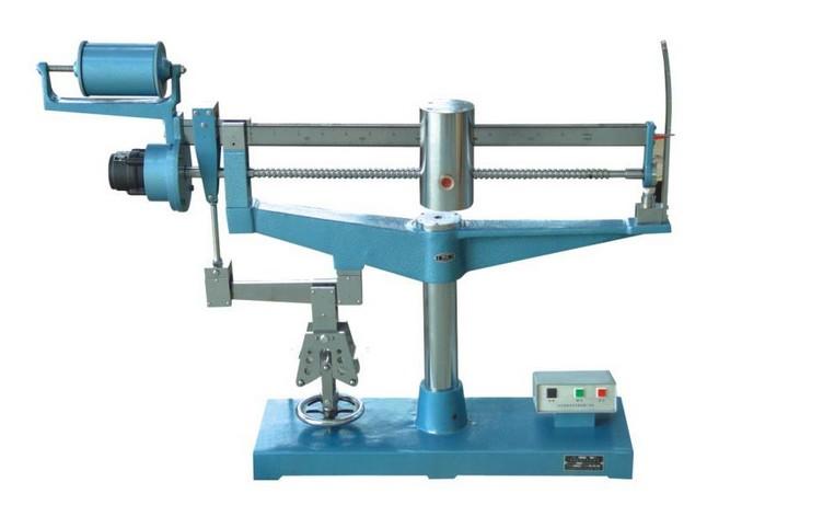

仪器名称: 水泥电动抗折试验机
英文名称: Electrically Driven Cement Flexure Testing Machine
相关标准: JJG(交通) 048 水泥电动抗折试验机
描述: 水泥电动抗折试验机用于检测水泥胶砂试件的抗折强度或抗压强度,按照功能和工
作原理的不同分为游铊式抗折试验机和抗折抗压试验机。游铊式抗折试验机采用杠杆放大游铊产生的重力,通过夹具的加荷圆柱,作用在由两根支撑圆柱托着的水泥胶砂试件上形成剪切力。随着游铊均移动,作用于试件上的剪切力逐步增加,在试件折断的瞬间测量力值。
抗折抗压试验机以一定的加荷速度将试验力施加到水泥胶砂试件上,通过数据采集系统采集承受弯拉破坏时的最大应力,测量水泥胶砂试件的抗折强度:采集试件接近破坏而开始迅速变形时的最大应力,测量水泥胶砂试件的抗压强度。
