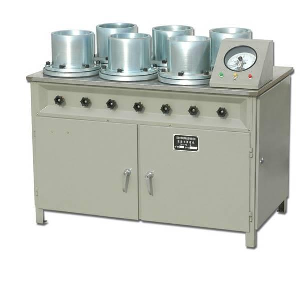

仪器名称: 混凝土渗透仪
英文名称: Concrete Permeameter
相关标准: JJG(交通) 18 混凝土渗透仪
JJF 1812 混凝土抗渗仪校准规范
技术指标: 抗渗仪的压力示值与标准器压力示值之差不超过±0.02MPa。
描述: 混凝土渗透仪主要用于硬化后的混凝土抗渗性能试验。
混凝土渗透仪主要由套模、台面、支架、加压系统、储水罐和压力控制系统等组成,结构示意如图1所示。
