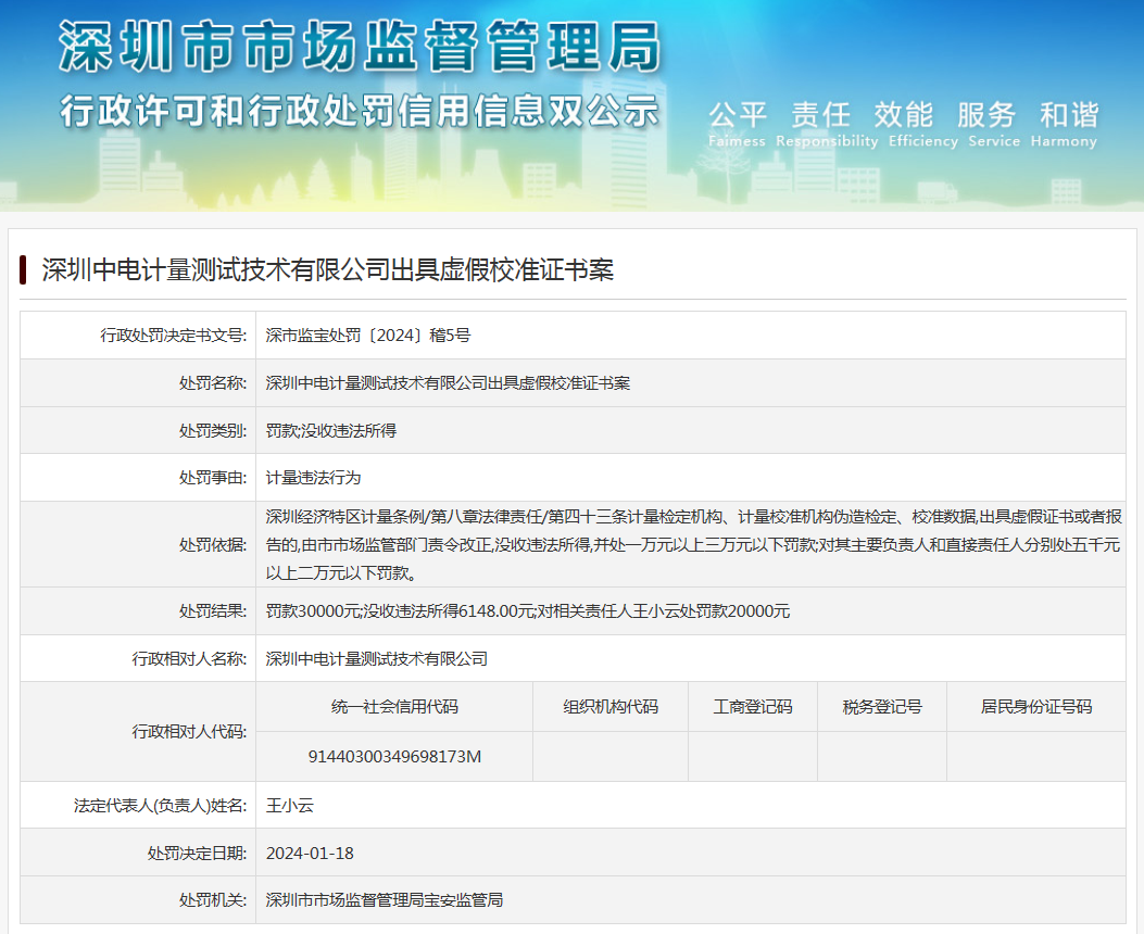

text 发表于 2024-9-27 21:55:47 | 显示全部楼层 |阅读模式
行政处罚
行政处罚决定书文号: 深市监宝处罚[2024〕稽5号
行政相对人名称: 深圳中电计量测试技术有限公司
行政相对人代码: 91440300349698173M
法定代表人: 王小云
处罚类别: 罚款;没收违法所得
处罚名称: 深圳中电计量测试技术有限公司出具虚假校准证书案
处罚事由: 计量违法行为
处罚结果: 罚款30000元:没收违法所得6148.00元:对相关责任人王小云处罚款20000元
处罚依据: 深圳经济特区计量条例/第八章法律责任/第四十三条计量检定机构、计量校准机构伪造检定、校准数据,出具虚假证书或者报告的,由市市场监管部门责令改正,没收违法所得,并处一万元以上三万元以下罚款;对其主要负责人和直接责任人分别处五千元以上二万元以下罚款。
处罚决定日期: 2024-01-18
处罚机关: 深圳市市场监督管理局宝安监管局
出处截图:
八一八 发表于 2024-9-27 22:21:23 | 显示全部楼层
一、深圳市宝安区某计量测试技术有限公司出具虚假校准证书案
  深圳市市场监督管理局宝安分局经检查发现,深圳市宝安区某计量测试技术有限公司应客户要求,于2021年10月至2023年11月期间,在未进行实地校准的情况下,通过编造数据录入电脑文档模板打印《校准证书》方式,共出具《校准证书》1537份,均为当事人伪造校准数据出具的虚假校准证书,共收取客户6148元费用。当事人伪造校准数据出具虚假校准证书的行为,违反了《深圳经济特区计量条例》。2024年1月18日,深圳市市场监督管理局宝安分局依法对当事人作出没收违法所得、罚款的行政处罚。
这个案子应该是这家了。
