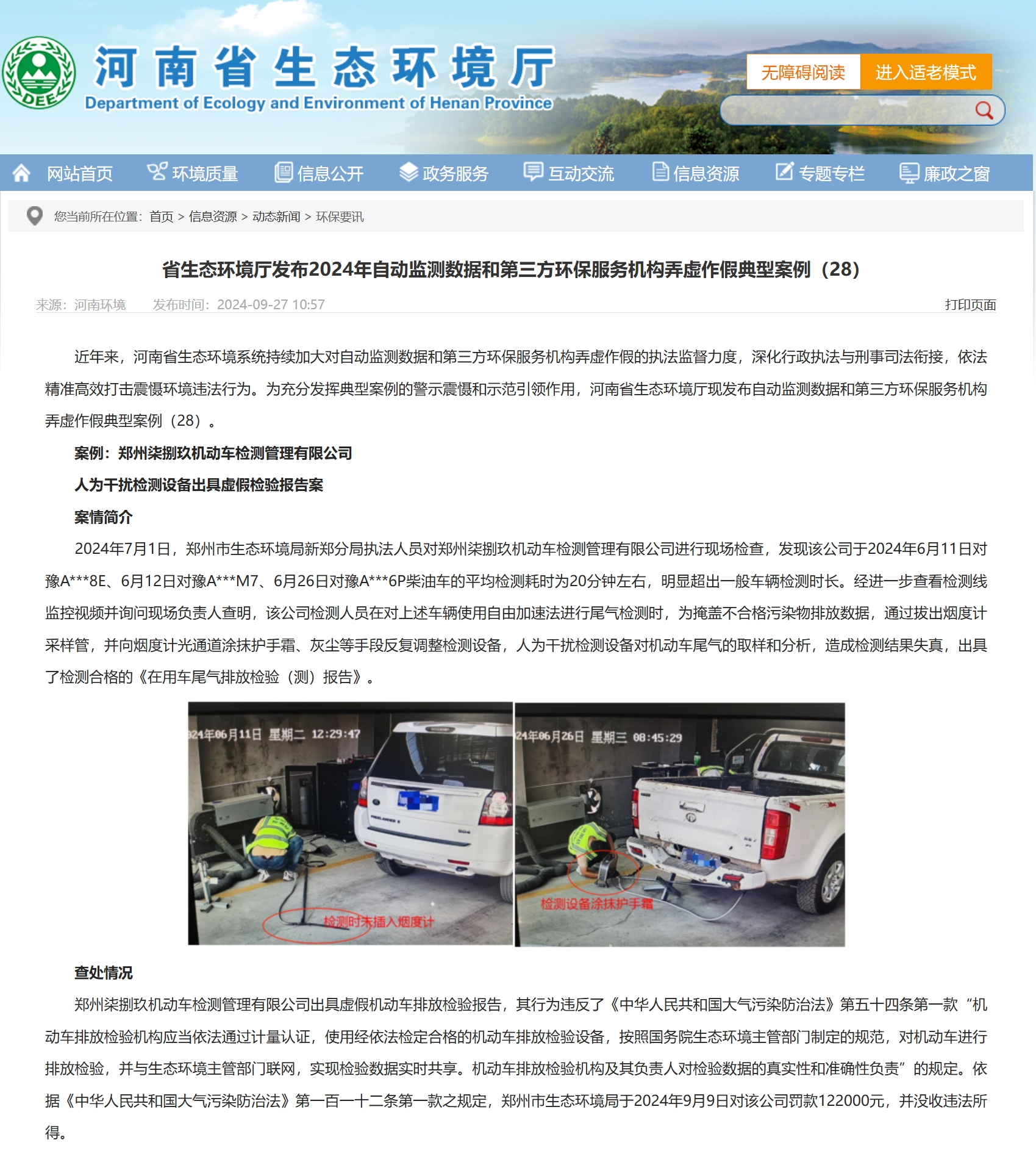

行政处罚
行政处罚决定书文号: 豫0184环罚决字[2024]19号
行政相对人名称: 郑州柒捌玖机动车检测管理有限公司
行政相对人代码: 91410184MA9NF1HJ2M
法定代表人: 刘新霞
处罚类别: 罚款
处罚名称: 人为干扰检测设备出具虚假检验报告案
处罚事由: 出具的检测报告为虚假排放检验报告
处罚结果: 1.罚款人民币壹拾贰万贰仟元整;2.没收违法所得人民币肆佰伍拾元整。
处罚依据: 依据《中华人民共和国大气污染防治法》第一百一十二条第一款
处罚决定日期: 2024年9月9日
处罚机关: 郑州市生态环境局
出处截图:
