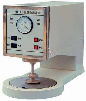

仪器名称: 无侧限测厚仪
相关标准: JJG(交通) 177 无侧限测厚仪
描述: 无侧限测厚仪是一种用于测量水运工程土工合成材料、有机织物、各类纺织品及其他均匀材料在垂向压力下厚度的仪器
无侧限测厚仪主要由厚度显示装置、计时开关、指示灯、压重、压脚和基准板等组成结构示意图见图1.
将土工布合成材料试样放置在无侧限测厚仪基准板上并平行于该板的压脚,使其受到垂直无侧向压力的作用,在规定时间后读取测厚仪显示值。
