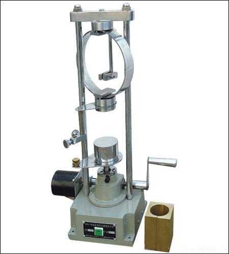

仪器名称: 无侧限抗压强度测定仪
相关标准: JJG(交通) 182 无侧限抗压强度测定仪
描述: 无侧限抗压强度测定仪是测定饱和黏性土和非饱和黏性土在侧向不受限制的条件下,施加轴向压力直至试样破坏,以求得土的无侧限抗压强度和确定其灵敏度的土工试验仪器。
无侧限抗压强度测定仪主要由轴向加荷架、轴向测力装置、传压板、手动或电动转轮升降板、轴向位移测量装置及附件等组成,结构示意图见图1.
无侧限抗压强度测定仪工作原理为,将试样置于无侧限抗压强度测定仪加压板中心以 0.8 mm/min~2.4 mm/min 的速度推进加压板,直至土样破坏,由轴向测力装置和轴向位移测量装置读出土样破坏时的力值和位移,通过计算得出轴向应力,该值即为被测土样的无侧限抗压强度。

这个没有测力仪怎么测量呢,用标准测力仪力值和百分表位移量计算吗?
