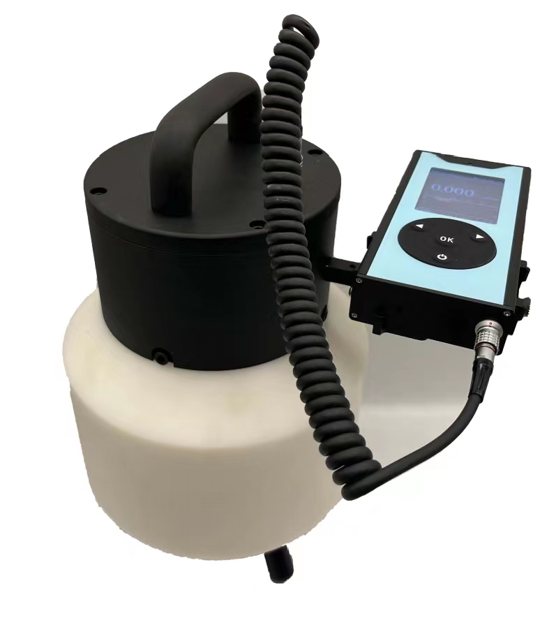

仪器名称: 中子周围剂量当量率仪
仪器俗称/别名: 雷姆仪
相关标准: JJG 852 中子周围剂量当量(率)仪
描述: 中子周围剂量当量(率)仪(以下简称被检仪器)一般由探测器、慢化或吸收介质、信号处理与显示部件组成,一般分为携带式和固定式。探测器通常为BF3正比计数管、3He正比计数管、6LiI 闪烁探测器或反冲质子探测器等。入射中子与被检仪器的探测器发生核反应后,生成带电粒子,进而产生可测量的电信号并被记录,然后通过内置的校准因子或曲线将计数转化为测量结果并显示。被检仪器主要用于放射性工作场所中子周围剂量当量(率)测量,显示单位应为Sv(Sv/h)及其分数单位。
