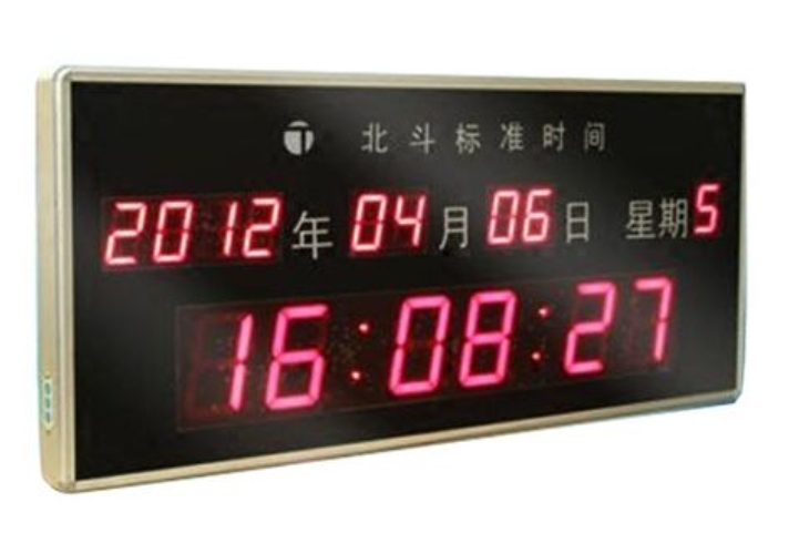

仪器名称: 标准数字时钟
英文名称: Standard Digital Clocks
描述: 标准数字时钟(以下简称时钟)是用数字显示时、分、秒的计时装置。时钟的主振器为石英晶体振荡器或原子频标;运行方式分为主振器自主运行模式和 GNSS 授时同步模式,其中 GNSS 授时同步模式通过接收GNSS卫星信号,解码时间信息并对时钟主振器进行锁定和驯服,从而提供高性能的标准时间。其基本原理如图1所示。
