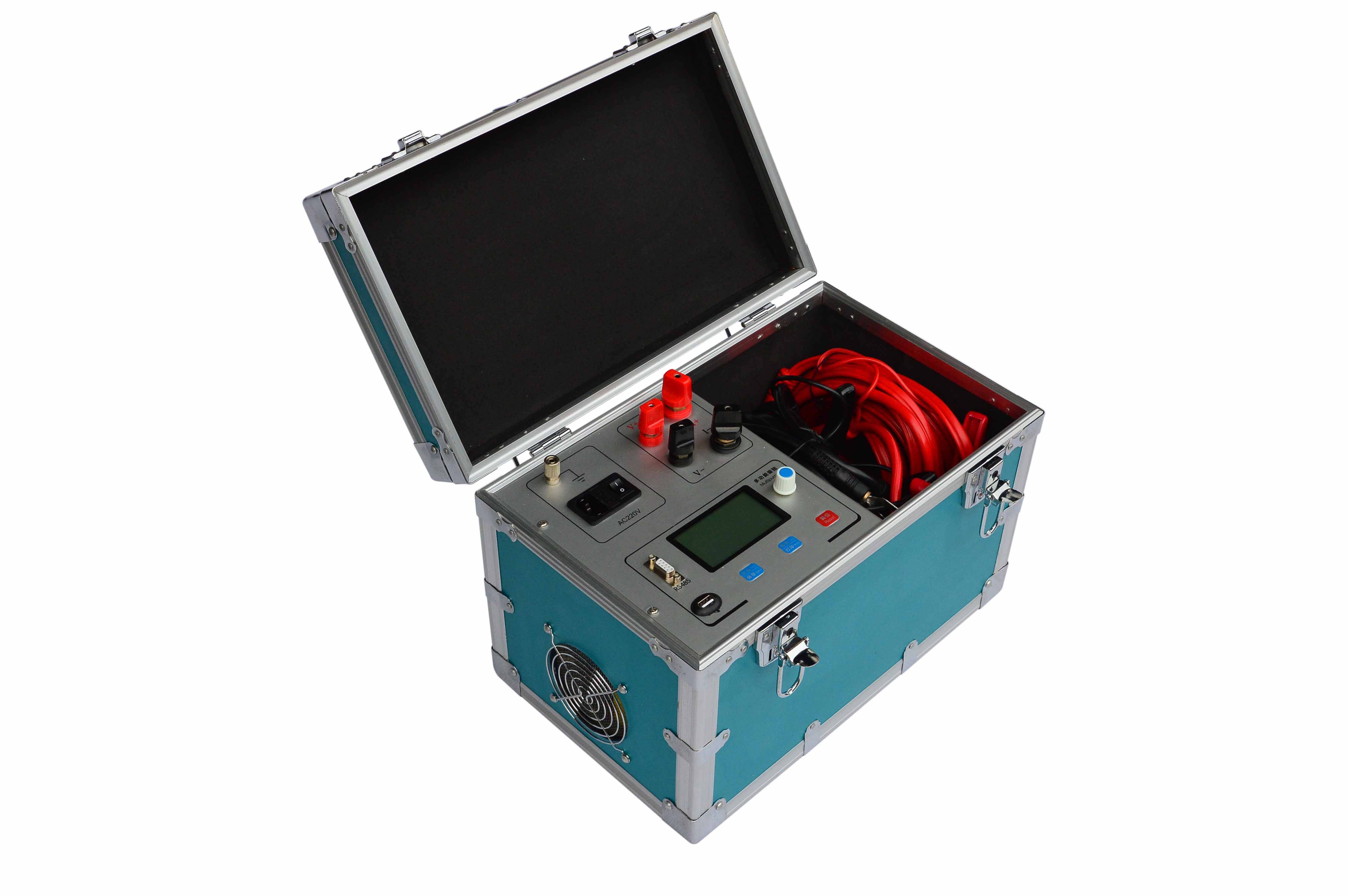

仪器名称: 回路电阻测试仪
英文名称: Loop Resistance Tester
描述: 回路电阻测试仪是用于测量开关、断路器、变压器等设备的接触电阻、回路电阻的专用测试设备,其测试电流为 100A 或更大的直流电流,也被称为“接触电阻测试仪”直阻仪是用于测量变压器、互感器、电机绕组等感性被测对象的直流电阻的专用测试设备,也被称为“直流电阻快速测量仪”
回路电阻测试仪和直阻仪都是采用典型的四线制测量法,通过输出一个直流电流,施加于被测体的两个端钮之间,并测量电流流过被测体所产生的压降,然后通过电压和电流之比得出被测体的直流电阻值。主要由直流恒流源、前置放大器、A/D转换器指示装置等部分组成。
相关标准: JJG 1052 回路电阻测试仪、直阻仪
