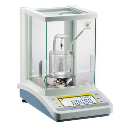

仪器名称: 密度天平
相关标准: JJF 2166 电子固体密度天平校准规范
描述: 密度天平的测量原理是通过电子天平分别测量固体在空气中和已知密度值的液体介质(如:纯水)中的质量值,基于阿基米德定律计算被测固体的密度值。
电子固体密度天平主要由电子天平、托盘、水槽(水桶)、密度架、吊篮和支架等几部分组成,有上置式和下挂式两种结构,如图1和图2所示。
