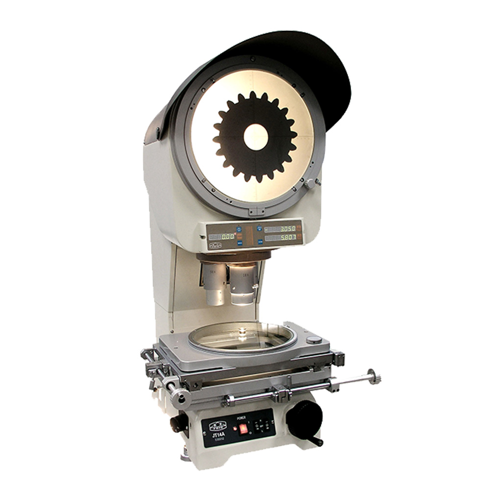

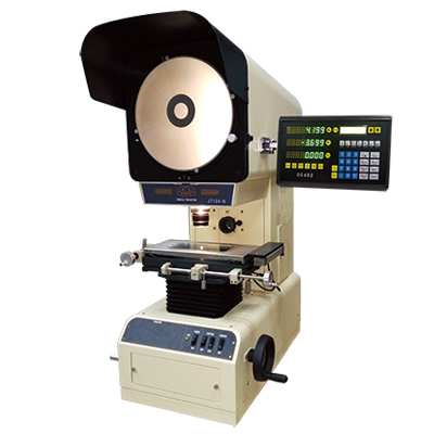

仪器名称: 投影仪
技术指标: 工作台纵、横(垂)向移动的直线度误差限为10μm。
光学机械式读数装置的 0.1 mm 刻线与微米刻线的相符性一般不超过 1.0 μm。
光学机械式读数装置的物镜放大倍数最大允许误差一般不超过 1.0μm。
读数装置最大允许示值误差变化范围一般不超过2.0μm,回程误差限一般不超过1.0 μm。
在1h时间内,数字显示器的示值变化一般不超过士1个分辨力。
描述: 投影仪是光、机、电一体化的计量仪器,利用光学放大原理,将被测物体经过光学系统放大后成像在影屏上进行观察测量,光学原理见图1。从光源1发出的光束,通过聚光镜组2后变成平行光照亮被测物体3,在经过物镜组4将其影像5投影到影屏6上,对工件进行轮廓测量或坐标测量。其主要结构型式分为立式投影仪(物镜光轴垂直于工作台面,结构型式见图 2)和卧式投影仪(物镜光轴平行于工作台面,结构型式见图 3)两种。
相关标准: JJF 1093 投影仪校准规范
