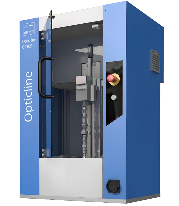

仪器名称: 光学轴类测量仪
仪器俗称/别名: 轴类光学测量仪、光学轴类检测仪、轴类影像测量仪、轴类尺寸全自动测量仪
英文名称: Optical Shaft Measuring Machine
相关标准: JJF 1933 光学轴类测量仪校准规范
型号规格: /
测量范围: /
等级: /
分辨率: 轴向长度测量分辨率≤0.1μm,径向直径测量分辨率≤0.1μm,角度测量分辨率≤1″
技术指标: 外径示值最大允许误差:≤±(2.5+L/100)μm(L 为被测长度,单位 mm)
轴向长度示值最大允许误差:≤±(3.0+L/100)μm
锥角示值最大允许误差:≤±30″
径向圆跳动示值最大允许误差:≤±3μm
描述: 光学轴类测量仪是采用CCD和光栅测量系统进行轴径和轴长测量的仪器。一般包括回转主轴(C轴)和垂直轴(Z轴),主要由机械主体、照明系统、CCD测量系统、控制系统和数据处理系统组成。常见光学轴类测量仪结构及测量原理。工作时,测量工件夹持在两顶尖之间,CCD测量系统和照明光源通过测量滑架带动,沿Z轴方向移动至测量位置,测量图像通过CCD采集,数据处理系统对CCD采集的图像和光栅移动距离进行处理,得到测量工件的轴径和轴长。
