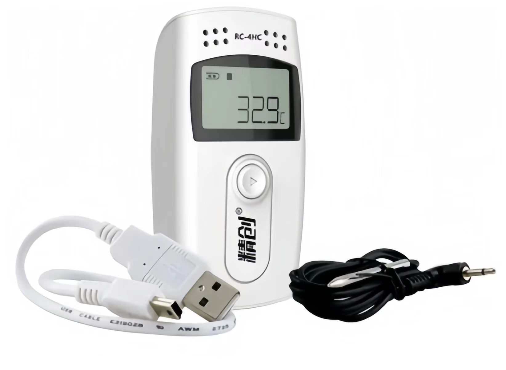

阴雨晓梦 发表于 2024-12-4 15:16:32 | 显示全部楼层 |阅读模式
仪器名称: 温湿度记录仪
英文名称: Temperature and humidity recorder
相关标准: JJF1366 温度数据采集仪校准规范
型号规格: RC-4HC
测量范围: (20~80)%RH,(0~50)℃
分辨率: 0.1℃,±3%RH
技术指标: U=0.24℃,U=0.9%RH
生产厂家: 精创
描述: 采集仪主要应用于冷链运输、杀毒灭菌等领域的温度监测以及工业生产工艺过程的温度验证等。
lpp20140036 发表于 2026-1-15 15:42:18 | 显示全部楼层
JJF1076-2020 适用于电参数型数字式温湿度计、温湿度传感器、温湿度变送器、温湿度巡检仪、温湿度记录仪、温湿度存储器等的校准,是不是参考JJF1076更合适
