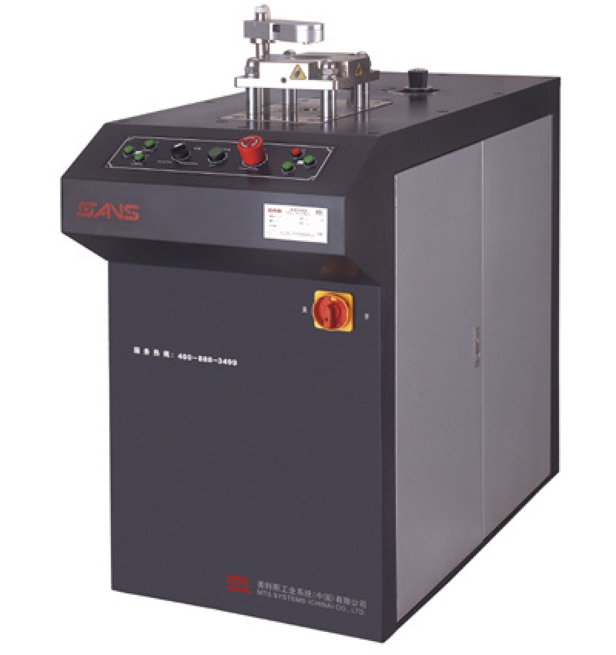

仪器名称: 杯突试验机
英文名称: Cupping Testing Machine
相关标准: 1、GB/T 4156—2020 金属材料 薄板和薄带埃里克森杯突试验
2、JJG 583—2010 杯突试验机检定规程
3、JB/T 7408—2013 杯突试验机 技术条件
型号规格: MTS\\\\\\\\SANS ECT1604
分辨率: 0.001 mm
技术指标: 技术参数:
1. 标准试验板材厚度 0.1~2 mm
2. 非标准试验板材厚度 0.1~3 mm
3. 最大板材宽度 100 mm
4. 最大冲压负荷 60 kN
5. 最大夹紧负荷 25 kN
6. 负荷精度 ±1%
7. 变形测量精度 ±1%
8. 最大冲头行程 60 mm
9. 夹紧活塞行程 50 mm
10. 标准冲头规格 SФ(20±0.05) mm
11. 非标准冲头规格 SФ(15±0.05) mm、SФ(8±0.02) mm
生产厂家: MTS系统(中国)公司
描述: 1、具有板材出现裂纹自动停车功能;还配有摄像头,可以通过视频回放功能,更准确确定出现裂缝瞬间的杯突值。
2、采用高速DSP平台,与采用其它处理器的试验机相比,具有高集成度、控制功能强大、数据处理能力高、可靠性高等优点。
3、采用微机控制全试验过程,实时动态显示夹紧负荷值、冲压负荷值、杯突值、试验速度和试验曲线。
4、试验软件具有很强的数据和图形处理功能,可即时打印出完整的试验报告和试验曲线。
5、冲头的球形部分采用经过硬化处理过的钢球代替,表面粗糙度、硬度和公差更容易保证。
6、杯突值采用光栅尺(位移传感器)测量,其读数分辨率可达0.001 mm。
7、具有峰值记忆功能,可以记录试验过程中的最大力值。
8、可以方便的调整夹紧负荷压力。
9、结构紧凑,操作简单、方便。
