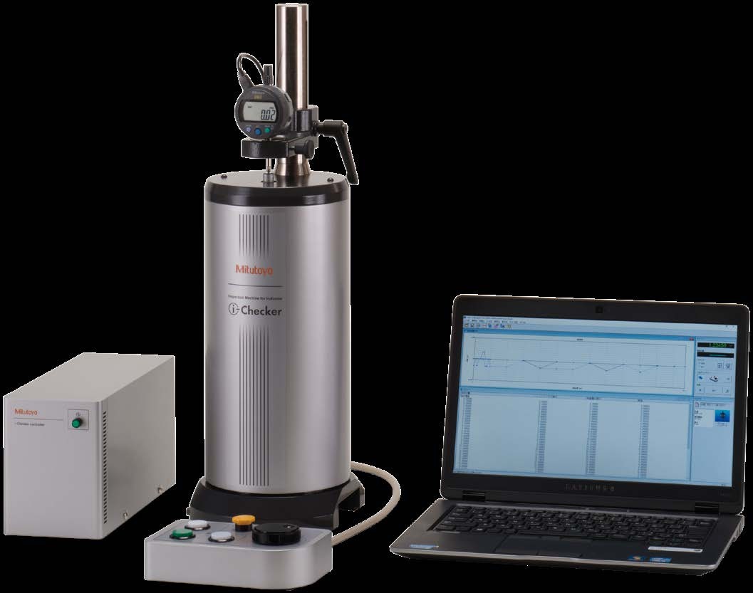

仪器名称: 指示表检测器
英文名称: Indicator Calibration
型号规格: i-Checker IC2000 SERIES 170
测量范围: 100mm
分辨率: 0.01um
技术指标: 立式姿态检测时为±(0.1+0.4L/100)μm
水平姿态检测时为±(0.15+0.6L/100)μm
L=任意测量长度(mm)
描述: ● 可以直接检查100mm以内行程的指示表。同时,通过丰富选件可以对轴套直径和支撑形式不同的指针式指示表、杠杆表、测微仪、内径表、数显指示表、光栅式测微仪、Mu-Checker等进行检查。
● 模拟式指示表(指针式指示表、杠杆表、测微仪、内径表等)可以通过半自动测量功能把指针自动移动到测量位置前。
● 带有Digimatic数据输出功能的指示表(数显指示表、光栅式测微仪等)可以通过全自动测量功能自动移动到测量位置并获取测量数据。
相关文档: 产品手册
相关标准: JJG 201 指示类量具检定仪
