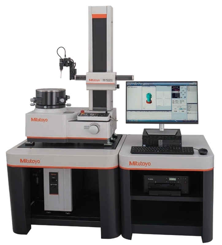

仪器名称: 圆度/圆柱度形状测量机
英文名称: Roundness/Cylindricity Measurement
相关标准: JJG 429 圆度、圆柱度测量仪
型号规格: RA-2200
技术指标: 径向(0.02+3.5H/10000)μm H:测量高度(mm)
轴向(0.02+3.5X10000)μm X:到旋转中心的距离(mm)
描述: ·高速自动调心/调水平功能有助于大幅减少设置所需的时间。
·全自动测量系统自动执行从调用工件程序到自动调心/调水平、测量/计算/打印输出的所有操作。
·无需改变检出器的位置,就能连续测量内/外径。(内径达50mm)
·转台的自动定位功能,可在转台转动及滑动部/柱移动的同时自动进行测量。
·支持高级图形分析比如功率谱的分布图。
·检出器支架内包含一个滑动机构。
