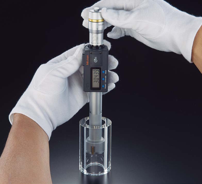

仪器名称: 内径千分尺
仪器俗称/别名: 三爪内径千分尺、数显内径规、孔径千分尺
英文名称: Digimatic Holtest / 3-Point Internal Micrometer
相关标准: JJF 1411 测量内尺寸千分尺校准规范
型号规格: Mitutoyo 468系列
测量范围: 6-12mm / 12-20mm / 50-100mm
等级: /
分辨率: 0.001mm
技术指标: 1. 分辨率:0.001mm;
2. 测量接触点:带钛涂层(三爪);
3. 显示:大型LCD液晶显示;
4. 功能:预置、调零、数据保持、误差补偿;
5. 数据输出:支持 Digimatic 输出。
生产厂家: Mitutoyo
描述: 带有大型LCD显示的三爪孔径千分尺;
测量面进行了钛涂层(镀钛)处理,具有优异的耐用性和抗冲击性。
可以存储2个用于基点设置的预设值,能够多次存储设置环规实测数值并有效地进行测量准备。
单个纽扣式电池,通常使用情况下约为1.2年。
支持高效操作的ABS和INC测量模式。
IP65防护等级可以用在可能溅出切削液的场所。
可接近盲孔底端进行测量。
接长杆(选件)可用于测量深孔。
锁定功能可防止基准点意外变化。
配有数据输出端口,使其能连人测量网络系统和统计过程控制系统。
测量数据可转换为键盘信号,直接输人到测量准备。市售的表格计算软件中,具有便利的操作界面以及输入工具。
提供可更换测头套装(可更换测头型)--使用多个测头覆盖扩展的测量范围和不可更换测头套装。
