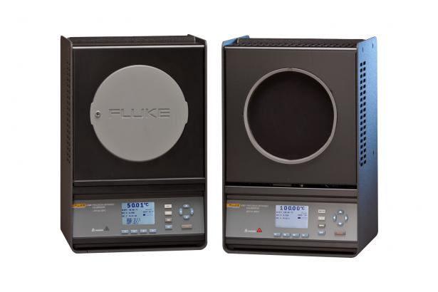

仪器名称: 精密红外校准仪
英文名称: Precision Infrared Calibrator
相关标准: JJF 1552 辐射测温用-10℃~200℃黑体辐射源校准规范
JJG(军工)162 (-50-1000)°C辐射测温用参考黑体辐射源检定规程
型号规格: 4180/4181
测量范围: –15°C~500°C
描述: 专门为红外温度计和热成像仪设计;
在 –15 °C 到 500 °C 下性能准确、可靠;
152 mm (6 in) 的大目标尺寸可用于校准大部分温度计;
8.6 kg(19 lbs)的重量使它非常易于携带。
技术规格41804181
温度范围(23 °C 环境温度,0.95 发射率)-15 °C 至 120 °C 35 °C 至 500 °C
显示精度¹±0.40 °C(-15 °C 时)
±0.40 °C(0 °C 时)
±0.50 °C(50 °C 时)
±0.50 °C(100 °C 时)
±0.55 °C(120 °C 时)
±0.35 °C(35 °C 时)
±0.50 °C(100 °C 时)
±0.70 °C(200 °C 时)
±1.20 °C(350 °C 时)
±1.60 °C(500 °C 时)
稳定度±0.10 °C(-15 °C 时)
±0.05 °C(0 °C 时)
±0.10 °C(120 °C 时)
±0.05 °C(35 °C 时)
±0.20 °C(200 °C 时)
±0.40 °C(500 °C 时)
均匀性(目标中心直径 5.0 英寸)²±0.15 °C(-15 °C 时)
±0.10 °C(0 °C 时)
±0.25 °C(120 °C 时)
±0.10 °C(35 °C 时)
±0.50 °C(250 °C 时)
±1.00 °C(500 °C 时)
均匀性(目标中心直径 2.0 英寸)²±0.10 °C(-15 °C 时)
±0.10 °C(0 °C 时)
±0.20 °C(120 °C 时)
±0.10 °C(35 °C 时)
±0.25 °C(250 °C 时)
±0.50 °C(500 °C 时)
升温时间15 分钟:-15 °C 至 120 °C
14 分钟:23 °C 至 120 °C
45 min: 35⁰ C to 500⁰ C
降温时间15 分钟:120 °C 至 23 °C
20 分钟:23 °C 至 -15 °C
100 分钟:500 °C 至 35 °C
40 分钟:500 °C 至 100 °C
稳定时间10 分钟10 分钟
额定发射率³0.950.95
温度计发射率补偿范围0.9 至 1.00.9 至 1.0
目标直径152.4 mm (6 in)152.4 mm (6 in)
计算机接口RS-232RS-232
电源115 V AC (±10%),6.3 A,
50/60 Hz,630 W
230 V AC (±10%),3.15 A,
50/60 Hz,630 W
115 V AC (±10%),10 A,
50/60 Hz,1000 W
230 V AC (±10%),5 A,
50/60 Hz,1000 W
保险丝115 V 交流电 6.3 A,250 V,慢熔式
230 V 交流电 3.15 A,250 V,T
115 V 交流电 10 A,250 V,快熔式
230 V 交流电 5 A,250 V,F
尺寸(高x宽x深)356 x 241 x 216 mm
(14 x 9.5 x 8.5 in)
356 x 241 x 216 mm
(14 x 9.5 x 8.5 in)
重量9.1 kg (20 lb)9.5 kg (21 lb)
安全等级EN 61010-1:2001,CAN/CSA C22.2 No.
61010.1-04
1. 对于 8 um to 14 um 谱带温度计,发射率设置在 0.9 至 1.0 之间
2. 均匀性规格表示红外温度计如何在不同的侦查点双向聚焦于物质的中心点将测出相同的温度。
3. 目标标称发射率 0.95,经过辐射校准,可将发射率相关不确定度降低。
